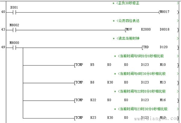

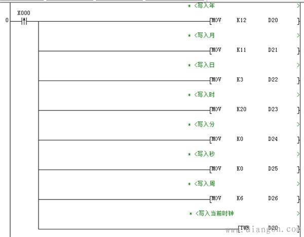

利用手头的三菱FX1N系列PLC学习时钟控制,主要是利用三菱PLC的时钟写入与读出指令 ,对室内的采暖设备实现定时开启与关闭。本例 控制即是实现对室内的采暖设备在早5时开启,6时30分关闭,晚22时开启,23时30分关闭。
程序参照 如下图 所示:
