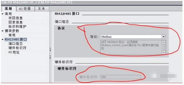

MODBUS MASTER:
  1. 先组态硬件,如下所示:

PORT: 安装并组态完 CM 后,便可在设备组态的“硬件ID”(Hardware ID) 属性中找到 CM 端口值。符号端口名称在 PLC 变量表的“系统常数”(Systemconstants) 选项卡中指定。就是前面提到的硬件标识符

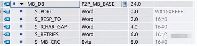

MB_DB:用MODBUS MASTER的背景数据块里面的一部分,如下所示:
对 Modbus_Master 或Modbus_Slave 指令的背景数据块的引用。必须以 Modbus_Master 或 Modbus_Slave 指令的 MB_DB 参数替换 MB_DB 参数(静态,因此在指令中不可见)。

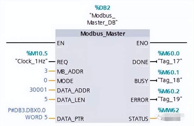

3、然后调用MODBUS MASTER 的功能块,如下所示:
管脚说明如下所示:
REQ;是脉冲信号,给一次脉冲,收发一次
MB_ADDR:是从站地址
MODE:读写模式,0是读,1是写
DATA_ADDR:对应功能码
LEN:数据长度
DATA_PRA:接收或发送的存储区域
上述是模式和功能码的对应关系

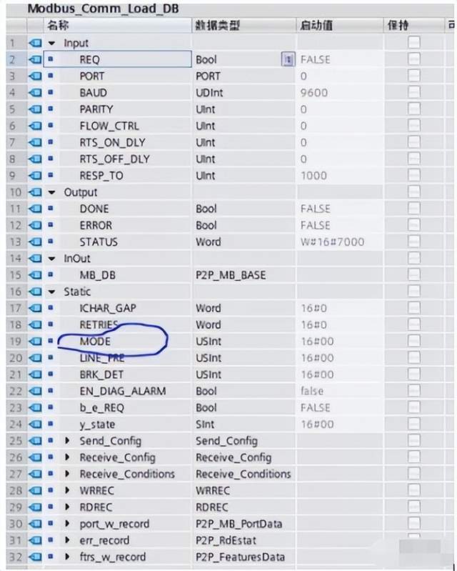

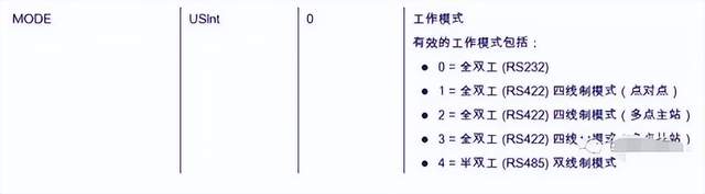

除上述做法,还需要设置一个地方:
打开MODBUS COMMON LOAD的背景数据块,如下所示:
将MODE 设置成4
上述是主站的总结

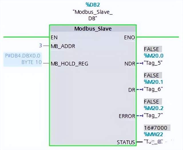

4、接下来说一下从站的设置:
前面参数和主站是一样的,就是调用MODBUS SLAVE需要说明一下:
MB_ADDR: MODBUS 的从站地址
MB_HOLD_REG:这对应的是40001的功能码
例如00001的功能码对应的是 Q0.0
10001 ------I0.0
30001-------IW0
其余和主站设置一样.
