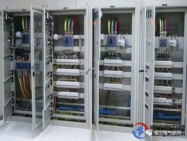

很多时候,最下一级的断路器没有跳!但是上一级的却跳了!造成了大范围的停电!这是为什么呢?今天我们就来谈谈这个问题。
越级跳闸的主要情况
