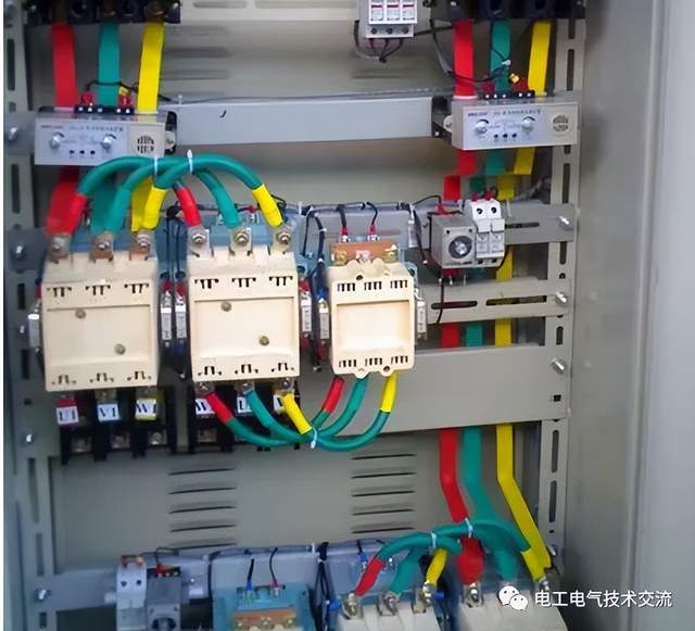

摘要: 星三角降压启动电路,很多人不清楚启动时间怎么算,这里有个经验公式既:启动时间(秒)=√p×2+4,这里的p是要进行星三角降压启动的电机功率。比如50千瓦电机,采用Y-△降压启动,降压启动时间(秒)=√50×2+4=7.07 ...
比如50千瓦电机,采用Y-△降压启动,降压启动时间(秒)=√50×2+4=7.07×2+4=18.14≈18秒
当然这也只是个经验公式,实际上电机的启动时间要根据具体的启动电流的变化来设定的。当按下启动按钮,电机以星型启动,这时开始计时,电流表指针会大幅偏转,随着启动时间的延长,电流表指针会回落,这时就可以转换三角型运行,这段时间就是电机启动时间。
