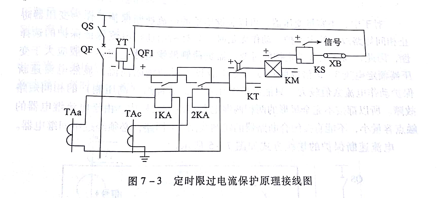

原理接线图
二,过电流保护的动作时限一经整定后就固定不变,即构成定时限过电流保护。
       图7-3是变压器定时限过电流保护原理接线图。当被保护变压器电流超过继电器KA的整定电流时,IKA和2KA两只继电器无论是一只动作或两只动作,继电器1KA或2KA的动合触点闭合,接通时间继电器KT的线圈电源;时间继电器KT启动,经过预先整定的时间后,时间继电器延时闭合的动合触点闭合,接通中间继电器KM的线圈电源;中间继电器KM动作,KM的动合触点闭合,经信号继电器KS电流线圈,断路器QF辅助触点QF1接通跳闸线圈YT的电源,断路器QF跳闸,将故障线路停电。接通YT的同时,使信号继电器KS启动,其手动复归动合触点闭合,发出信号。

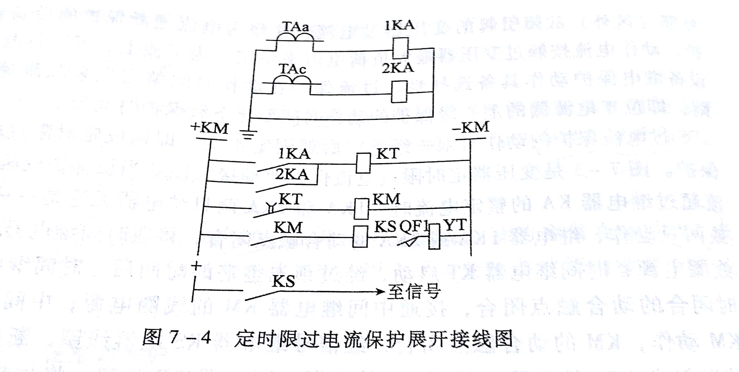

三,变压器定时限过电流保护展开图解析。
        图7-4为变压器定时限过电流保护的展开图,图中+KM,–KM为直流操作电源,QF1为断路器QF的动合辅助触点,当QF跳闸后,QF1断开,保证跳闸线圈YT断电,避免因长时间通电而烧坏线圈。
