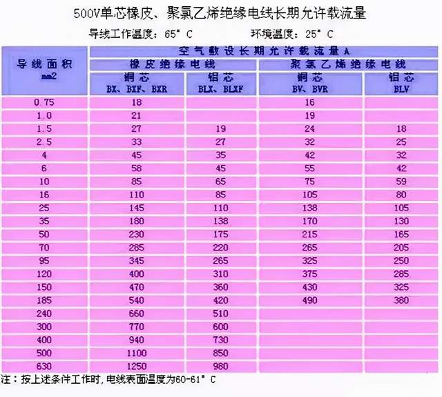

五、载流量
估算口诀:
二点五下乘以九,往上减一顺号走。三十五乘三点五,双双成组减点五。条件有变加折算,高温九折铜升级。穿管根数二三四,八七六折满载流。
说明:(1)本节口诀对各种绝缘线(橡皮和塑料绝缘线)的载流量(安全电流)不是直接指出,而是“截面乘上一定的倍数”来表示,通过心算而得。由表5 3可以看出:倍数随截面的增大而减小。“二点五下乘以九,往上减一顺号走”说的是2.5mm’及以下的各种截面铝芯绝缘线,其载流量约为截面数的9倍。如2.5mm’导线,载流量为2.5×9=22.5(A)。从4mm’及以上导线的载流量和截面数的倍数关系是顺着线号往上排,倍数逐次减l,即4×8、6×7、10×6、16×5、25×4。“三十五乘三点五,双双成组减点五”,说的是35mm”的导线载流量为截面数的3.5倍,即35×3.5=122.5(A)。从50mm’及以上的导线,其载流量与截面数之间的倍数关系变为两个两个线号成一组,倍数依次减0.5。即50、70mm’导线的载流量为截面数的3倍;95、120mm”导线载流量是其截面积数的2.5倍,依次类推。“条件有变加折算,高温九折铜升级”。
上述口诀是铝芯绝缘线、明敷在环境温度25℃的条件下而定的。若铝芯绝缘线明敷在环境温度长期高于25℃的地区,导线载流量可按上述口诀计算方法算出,然后再打九折即可;当使用的不是铝线而是铜芯绝缘线,它的载流量要比同规格铝线略大一些,可按上述口诀方法算出比铝线加大一个线号的载流量。如16mm’铜线的载流量, 可按25mm2铝线计算横截面积越大,电阻越小,相同电压下通过的电流越大。
庭用电线,一般都是用家庭电路系统布置方法里的经验公式计算。导线的选择以铜芯导线为例,其经验公式为:
导线截面(单位为平方毫米)≈I/4(A) 。
约1平方毫米截面的铜芯导线的额定载流量≈4A ,2.5平方毫米截面的铜芯导线的额定载流量约为10安。
其实导线的载流量多大主要要看导线散热条件和布线场所的重要性。架空敷设导线的散热条件就好些,穿管、埋墙等封闭暗敷导线的散热条件就要差些;多根导线比单根导线散热条件差些,一根管里导线越多散热越差。同样大小的导线在散热条件好的情况下载流量可以大些,而散热条件差的情况下载流量就要小些。
线场所很重要,安全要求高,载流量就小,不是很重要的场所载流量就大些。上面说的家庭布线导线载流量就很小。严格要求就用导线截面积乘以4作为载流量。载流量小,导线就要得多,成本就高。为了降低成本,又保证安全,很多家装在不是封闭布线时就采用导线截面积乘以5倍或者6倍来提高导线的载流量。这也是家庭布线的最大载流量,再大就不能保证家庭电器安全正常的使用了。如果是工业用电,是可以用到导线截面积乘以9倍左右的载流量。用家庭布线经验公式来看2.5平方铜芯导线载流量就是2.5*4是对的,2.5*5也可以,也有用2.5*6的。但是工厂等散热条件好的地方也可以用2.5*9甚至2.5*10
总之,同一导线在不同的条件、不同的要求下是有不同的载流量。
下面给个导线长期允许载流量表给你参考,它的载流量也是有条件的,而且是最大的。
