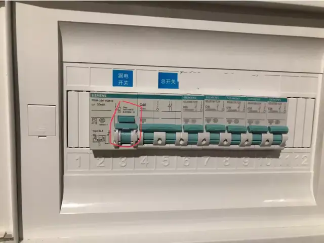

第一步:先看看是不是漏电断路器,从外形上就能一眼辨别——普通断路器的手柄贯穿整个开关,漏电断路器的手柄只存在于一部分,如下图画红圈的断路器
如果是普通断路器,则跳闸原因一定是短路,
如果是漏电断路器,则需要进行第二步分辨。
第二步:在断路器跳闸后,观察复位按钮有没有突出,或者是显示屏有没有变色。如果复位按钮突出或显示屏变色,则是由于漏电跳闸(而且无负载跳闸时,一定是火线漏电跳闸);反之是由于短路跳闸。
