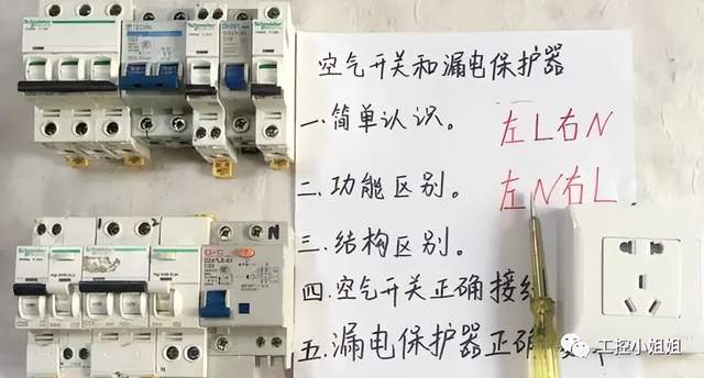

空气开关和漏电保护器是家庭电路中应用很广泛的电路保护性元器件,最近很多刚入门学习电工技术的师傅留言问:空气开关和漏电保护器到底什么区别?有什么联系?都有什么功能?具体应该怎么接线?等等诸如此类的问题都是电工入门者经常都会有疑问的地方,今天我们就重点从5个方面来详细,系统的看一下:空气开关和漏电保护器的联系和区别?

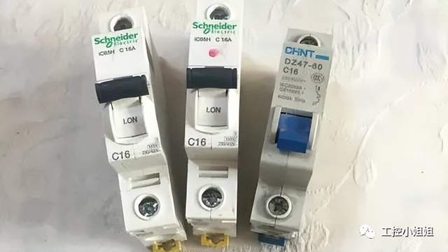

1,空气开关的简单认识。一般情况下我们家庭电路中常用的空气开关可以分为1P,2P,3P(农村大户型电路中用)。

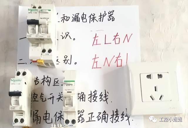

漏电保护器可以分为可组装式漏电保护器和不可拆卸式漏电保护器。

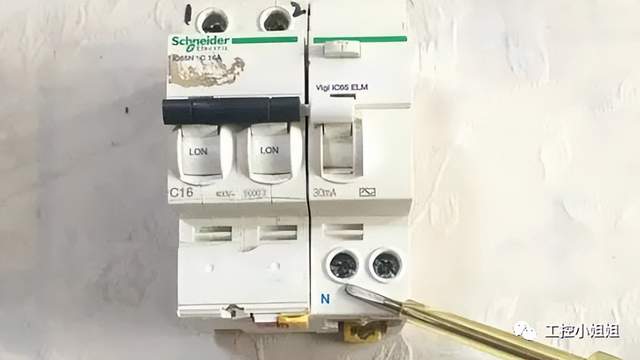

不可拆卸式的1P+N漏电保护器,如图:

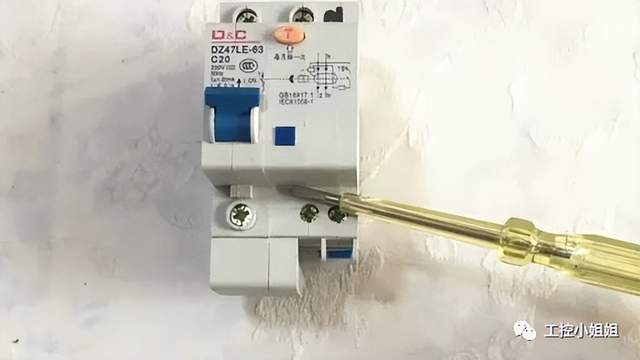

可拆卸式的1P+N和2P的漏电保护器,如图:
可以看到,漏电保护器主要由空气开关部分和漏电脱扣机构组成,因此漏电保护器不仅具备空气开关的短路保护和过载保护的功能,还多了一个漏电保护的功能。

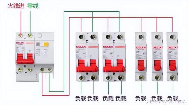

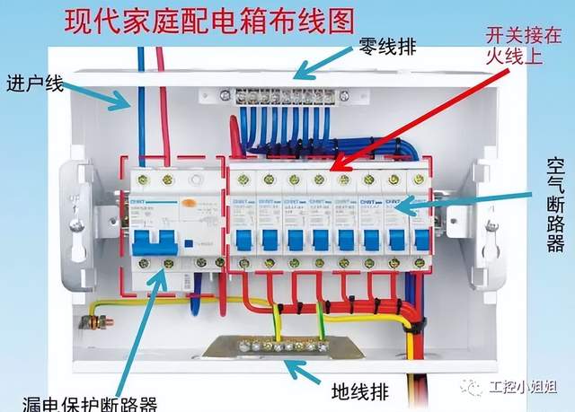

1P空气开关的接线:控制的是火线的回路,一般情况下,火线上进下出,接线非常简单:
2P空气开关的接线:首先看有没有标识,如果有明确的N线标识,需要按照标识来接线,如果没有标识,那么左边接火线右边接零线,或者左边接零线右边接火线都是可以的:

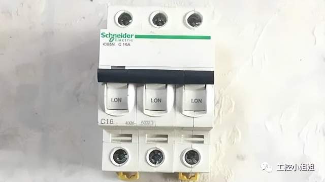

3P空气开关的接线:3P空气开关主要控制三相电源,一般情况下,从左到右:黄绿红三相电,注意上下相互对应就可以了。

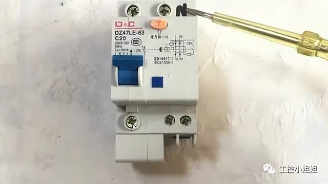

对于漏电保护器的接线,一般情况下都有很明确的零线标识,严格的按照标识来接线。
2P漏电保护器的接线:
可以看到零线标识在左侧,因此接线的时候需要左零右火。

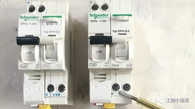

1P+N的漏电保护器分为2种,第一种:
可以看到零线标识在左侧。因此接线的时候同样要左零右火。

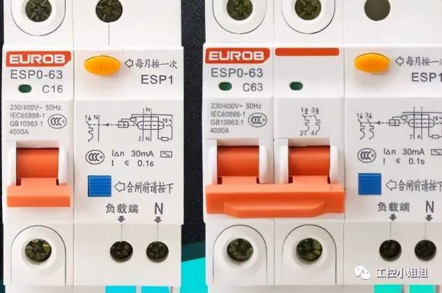

第二种1P+N的漏电保护器:
可以看到有明确的零线标识在右侧,需要特别注意:接线的时候左火右零。
特别提醒一点:对于第二个1P+N的漏电保护器而言,控制的只是火线的回路,不控制零线的回路,即控火不控零,漏电保护器不管有没有跳闸,零线始终都是通的,只是断开了火线而已,这一点需要特别注意,因此接线一定不能出错,记住:看标识,左火右零!
