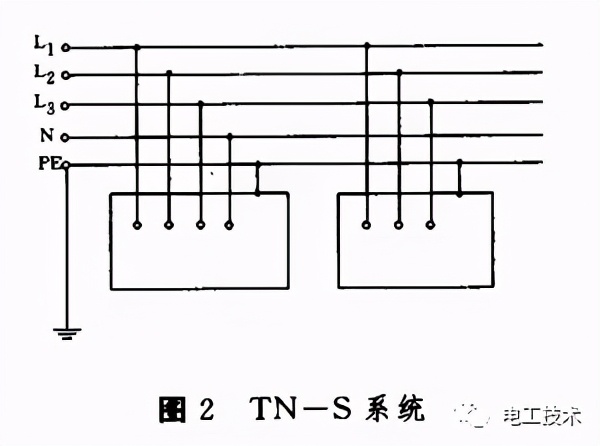

三、TN-S供电系统
零线和地线是否可以直接接在一起?
TN-S系统为电源中性点直接接地,然后引出两条线,一个是工作零线,一条是保护零线(专用保护线),电器设备外露可导电部分通过保护零线接地的接零保护系统。它是把工作零线 N 和专用保护线 PE 严格分开的供电系统。
在TN-S系统中为什么工作零线不能和保护零线接在一起,大家都知道工作零线N先和保护零线PE线都是变压器中性点接地后引出的两条线,实际上这两条线没什么区别,但从作用上来说,他们又有本质的区别,零线是构成单相回路的,也是三相负载不平衡时,基本保持线电压平衡。PE线它的作用是消除设备漏电电压。在正常情况下,零线N中允许有电流流过的,但PE线是保证人身安全的,也叫保命线,正常情况下PE线中是不允许有电流通过的,让它时刻处在良好的状态。
如果把N线和PE线连在一起,当三相负载不平衡时,N线电压会升高,使所有设备外壳存在危险电压。如果不接在一起,当有设备漏电时,设备外壳就和PE线形成单相短路,使控制开关跳闸。再就是这个系统中大多都使用漏电保护器,如果N线和PE线接在一起,而是漏电保护器不能使用。
