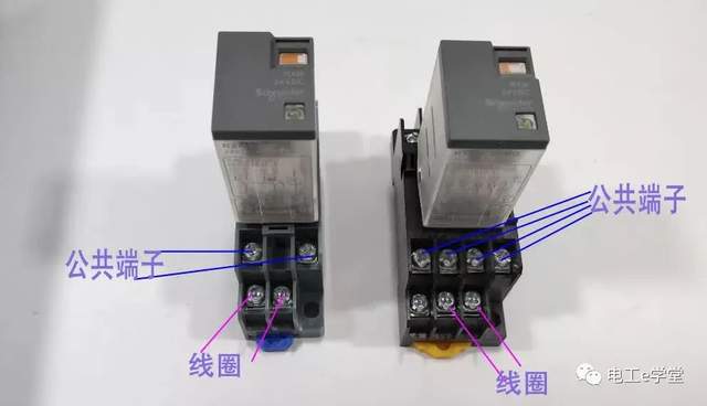

中间继电器端子标号太小很难查看,其实端子排列有规律,了解一下减少接线的麻烦。

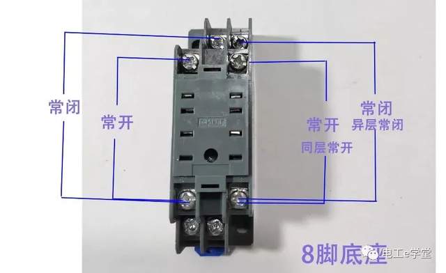

8脚的底座:正方向最下一层的两个端子一般是线圈的接线端,
14脚的底座最下层靠右的两个端子是线圈的接线端。和线圈端子在同一边,高一层的端子全是公共端。

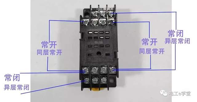

14脚底座:最左边的公共端子和对面同层端子组成常开,与同边异层端子组成常闭,如第四个图片所示。一条规律:同层是常开,异层是常闭。
公共端子和对面同层的端子组成常开触点,和对面异层的端子组成常闭触点。
