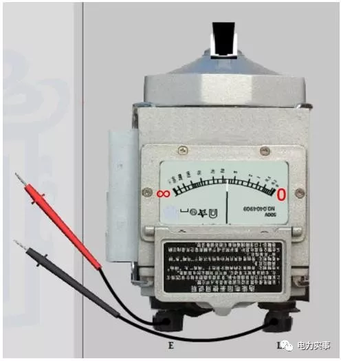

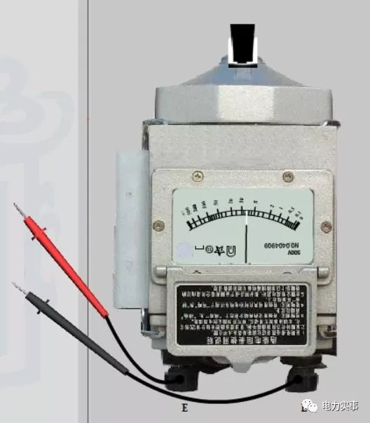

第二步兆欧表自检测
在测量前,兆欧表先做一次开路实验,然后再做一次两表线(L和E)接通实验。指针在开路实验中应指到“∞”(无穷大)处如图2所示
电动机绝缘电阻怎么测量?掌握这几点,很简单
开路实验 图2
而在两表线直接接通实验时,指针能摆到“0”处,就表明兆欧表工作状态正常。如图3所示
短路实验 图3

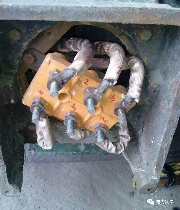

第三步检查前电动机准备工作
测量电机绕组绝缘前,切断总电源挂检修排,防止触电隐患。拆掉电机三相电源线做好标记以备恢复,拆掉电机接线柱中连接片(连接片必须要拆除,否则测量相间绕组无法测量)。如图4所示

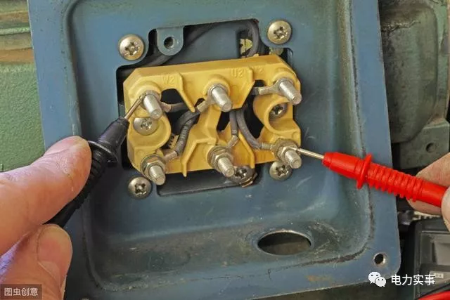

在正常工作状态下,两相绕组间的绝缘电阻阻值应为“∞”(无穷大),在0.5MΩ以下,说明电机绕组以受潮或者绝缘电阻很差,阻值应为“0”时说明相间绕组短路。如图6所示
同相电阻值 图6
在正常工作状态下,同一相的阻值应为“0”。
按照步骤4分表检查U1-W2、V1-U2、W1-V2、U1-U2、V1-V2、W1-W2。
