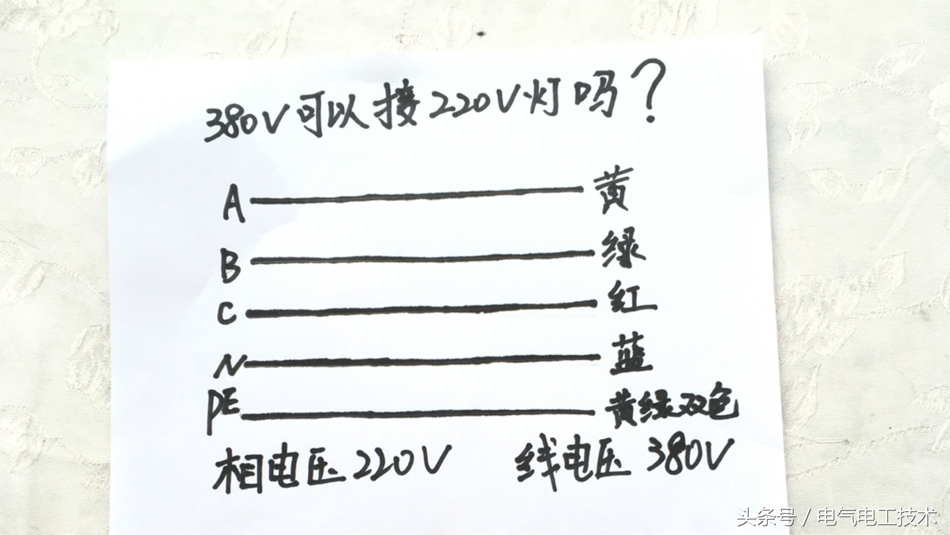

​一,首先对相电压和线电压进行简单认识:
没有零线只有380V电源,怎么接亮220V灯?老电工:星形接法很重要
以上图为例,来简单看一下:
首先相电压指的是相线和零线或者中性线之间的电压,例如:A相和零线之间,B相和零线之间,C相和零线之间的电压我们称之为相电压,相电压一般为220V电压。
线电压指的是相线和相线之间的电压,例如A相和B相之间,A相和C相之间,B相和C相之间的电压,称为线电压,线电压一般为380V电压。

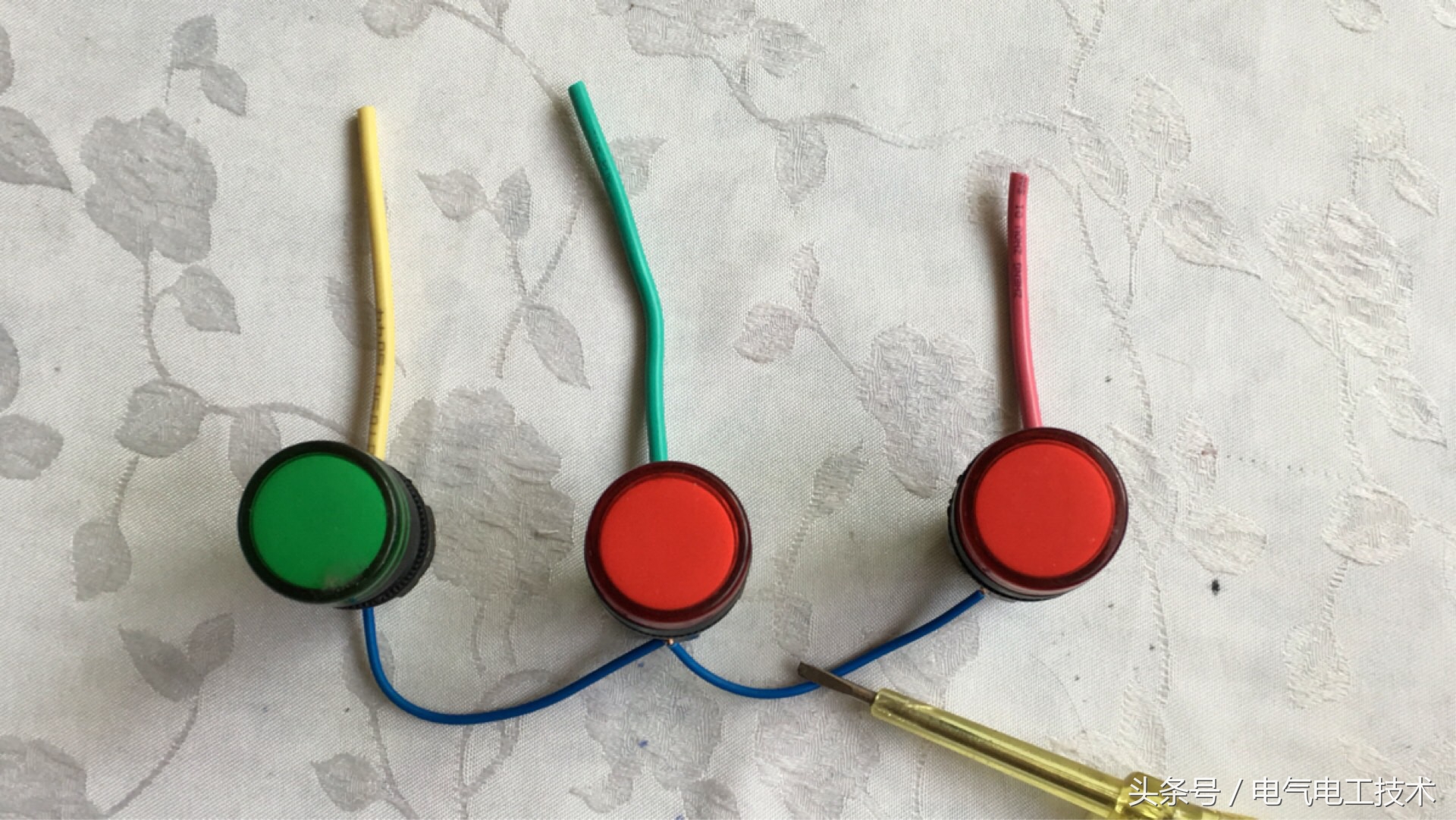

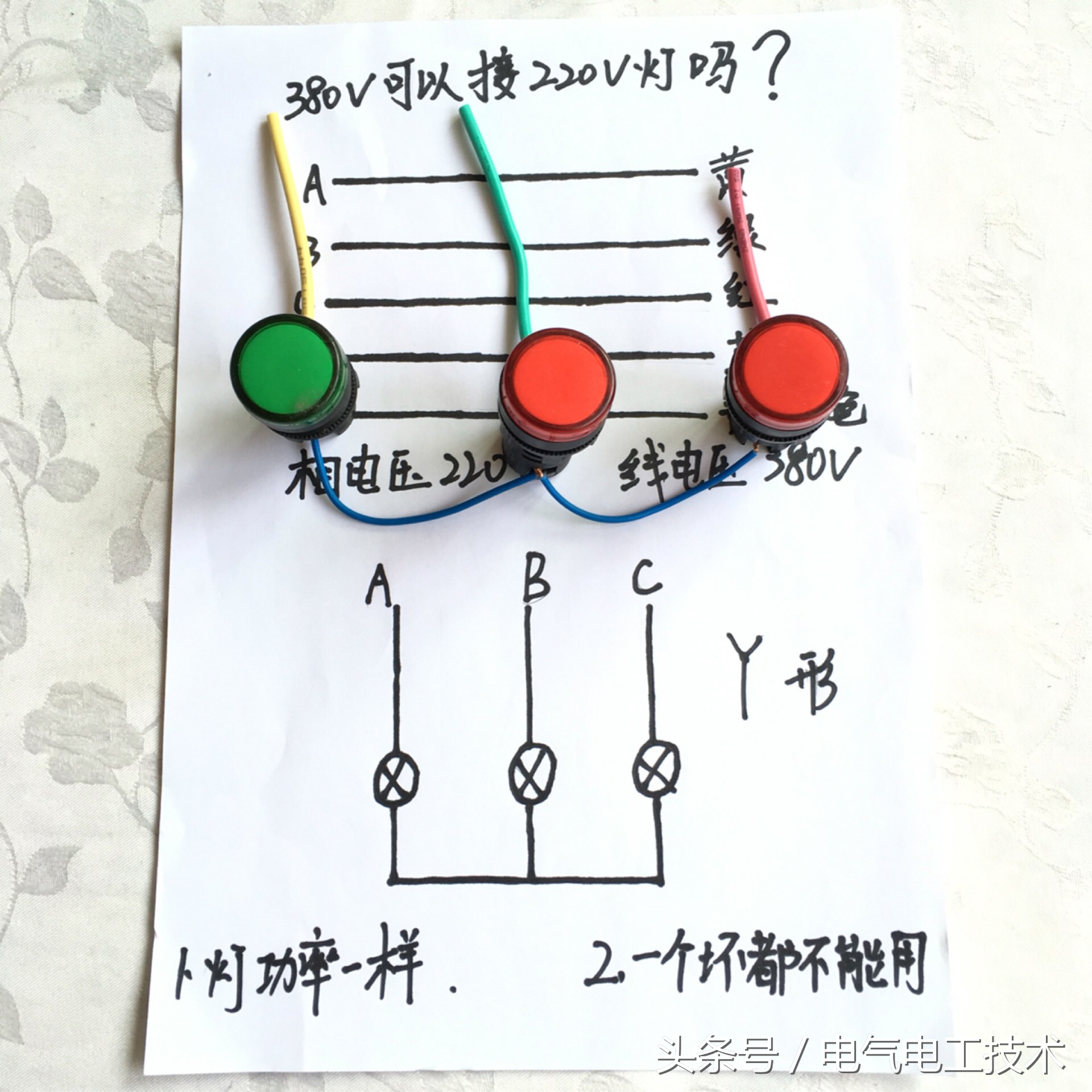

上图为电路接线图,我们需要将3个灯的一端分别接A相,B相和C相,将灯的另外一端并接在一起形成灯泡的星形连接,下图为实物接线图:

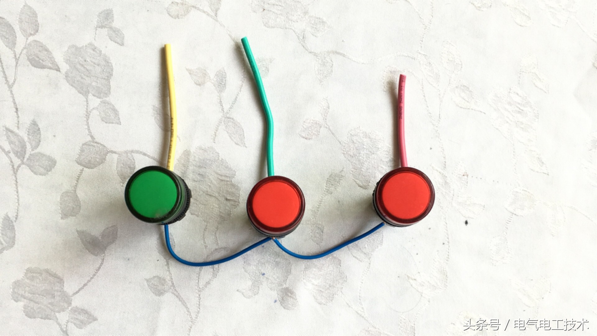

三个灯泡星形接法,可以形成中性点:

​一般情况下,中性点的电位接近于0,所以A相和中性点之间的电压接近于220V,B相和中性点,C相和中性点之间的电压也是接近于220V,所以这种接线方法可以在没有零线,只有380V电压的情况下点亮220V的灯!
需要提醒的是:灯泡的功率必须一样,必须一样,必须一样,重要的事情说三遍,另外一般情况下任何一个灯泡坏了,另外两个都不能正常发光或者不能正常使用!
