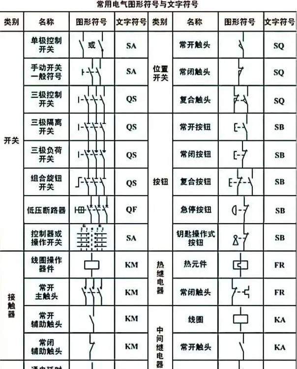

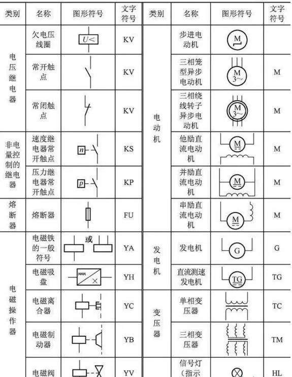

看电路图的前提是必须清楚认识各种电子元器件,以及它们在电路图中的符号,明白电路图符号的含义。

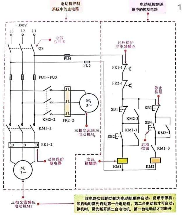

电路图是将主线路、控制线路最后的被控制执行单元组成,其中电路由电源负载、连接导线和辅助设备四大部分组成。所以看电路图时最好做到以下几点。
一、化繁为简
一般复杂的电路图中,我们把各个系统拆分开来,只看自己需要找到一块,其他的一慨不管它们,目标明确后才会思路清晰。

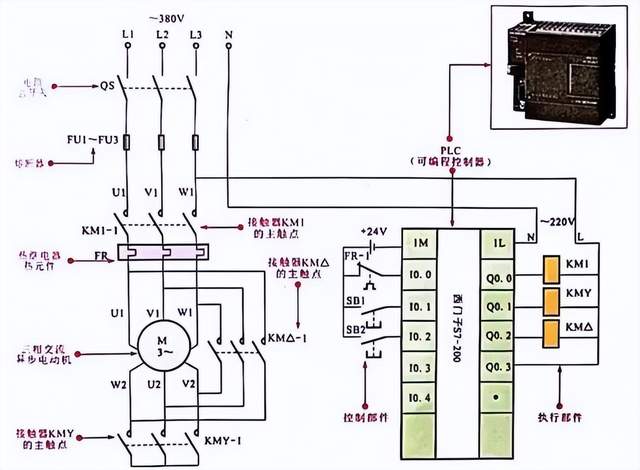

二、主回路、控制回路和执行线路分开。
主回路它由电源输入、空气开关、保险管、刀闸、接触器及负载连接。控制线路就是线圈绕组的一端,执行线路就是各种继电器一端。
三、无论是主回路还是控制回路,它们两者之间都是有进线(输入端)和出线端区别开来,要搞清楚哪条线是从什么地方来的,再到哪个地方去的,任何一个完整电路图都必须形成一个完整闭合回路。
四、搞清楚一些公用部分。
有的控制执行是联动的,其中包括自锁或者是互锁,这些就需要用到常闭、常开触点或者串联一些保护装置的热继电器等。
五、明确单个电气设备回路的完整性。在一些复杂的电路图中,我们往往都是逆向思维,先找到用电器,就是从被控制的负载电器开始,逆着电流方向查看,依次查找其控制开关,连线控制单元,最后到达被控制电器元器件。
