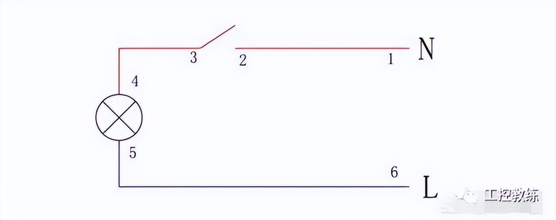

如果是家里某个灯火线有电、零线没电,那也可能是火线零线接反。如图
当零线火线接反,关掉开关,12段红色电线没电;但是3-6段蓝色电线缺带电。
如果全家所有的蓝色线都有电,红色线没电,那最有可能就是总开关那里零线和火线接反。判断方法就是把总开关关掉,用电笔测一下开关上端的两根线。如果蓝线有电、红线没电,说明入户线零火线接反了。这样的话就联系供电公司解决吧!不想叫供电公司,那就自己把总开关火线和零线调换即可。
