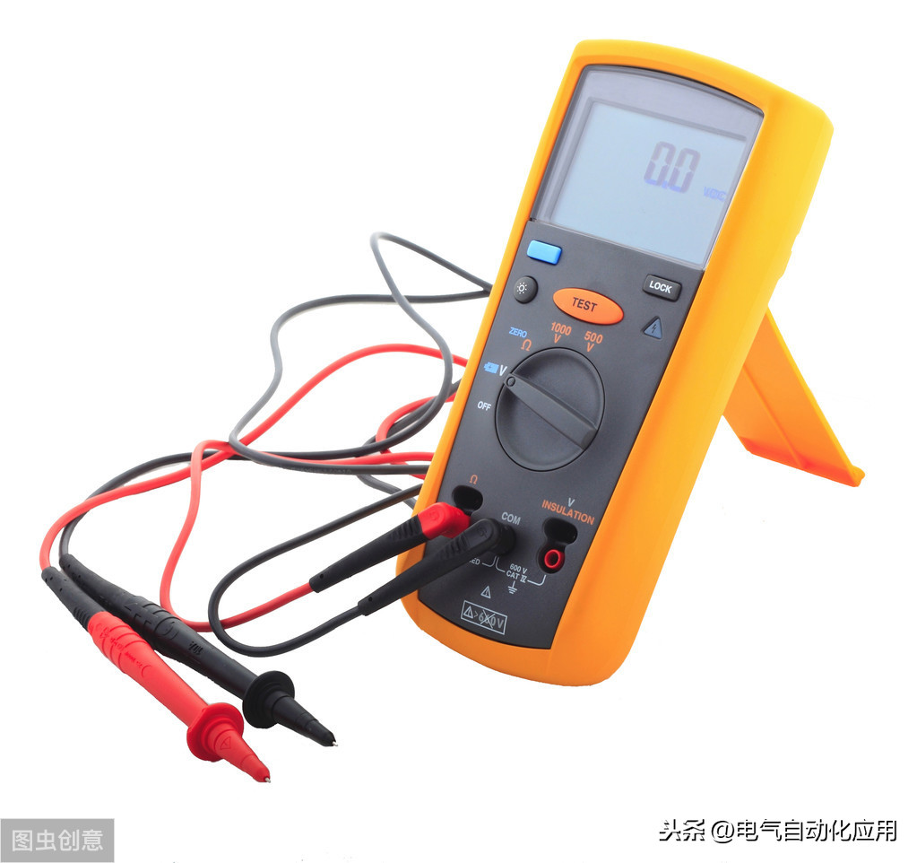

那么在日常工作中,很多人在使用万用表的时候都会有一些错误的方法,下面为大家盘点一下,你是否也这样做过?
1、用廉价保险丝来更换原来万用表的保险丝。如果你的数字式万用表 (DMM) 符合其标识的电气安全标准,那么该保险丝就应该是具有特殊安全性的熔丝,可以保证在发生严重过载之前快速断开以保证仪器和人身安全。当您需要更换数字式万用表的熔丝时,一定要使用符合安全规范并允许使用的熔丝。
2、使用一段金属丝或金属片来取代万用表保险丝。在手头找不到富余的熔丝时,这似乎是一个快速解决办法,但这样的熔丝可能会带来严重安全问题。
3、针对进行的工作使用不适当的工具。使用适合要完成的工作的数字式万用表十分重要。第一,要确保数字万用表(或其他测试工具)拥有适合所进行的每项测试场合的正确CAT (电气安全)等级,即使是一整天都要因此换用不同的数字式万用表;第二,要确保数字万用表的最大连续工作电压符合实际测试需要。
4、使用万用表测量带电线路时,要尽可能将线路断电。如果必需要测量带电线路,请一定使用正确的绝缘工具,佩戴护耳用具、安全眼镜、防电弧面罩和绝缘手套,摘掉手表或其它首饰,站在绝缘垫上,并穿上阻燃工作服(而不是平常的工作服)。
5、忽视测试线。测试线是保证数字式万用表安全的一个重要方面。确保测试线也具有适合相应工作的 CAT 电气安全等级;并使用具有双重绝缘(硅胶材料)、防护式输入连接器、手指护挡和防滑表面的测试线。
6、用双手同时执行测试,切不可这样!在测量带电线路时,要记住一个诀窍:将一只手放在衣袋中。这样就很难形成一条穿过前胸和心脏的闭合回路。尽可能将万用表悬挂起来或放下,避免将万用表拿在手中,这样会最大程度降低暴露于瞬变电压的危险。当然,在危险性较高的测量中,应采取额外措施来降低危害和电弧闪络风险。这些额外措施包括使用国家电气规程规定的防护用具(如防护手套、防护服和护目镜)来提供电弧防护。
