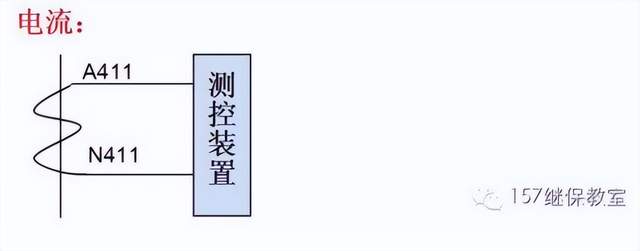

电流电压遥测量的采集
外部电流电压模拟量经过CT/PT转换后,强电压、电流量转换为相应的弱电电压信号。经过低通滤波和A/D转换,进入CPU。经过CPU处理,按照一定的规约格式组成遥测量,通过通信口上送到监控后台。
这里给出简单的电流电压采集回路的示意图。

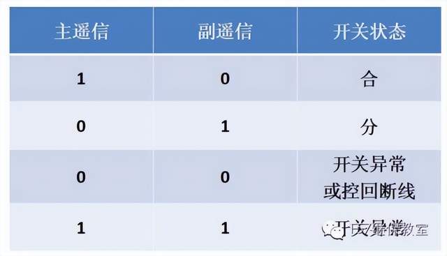

双位置遥信:从开关辅助装置上取两对常开/常闭接点,值为10、01、00、11的遥信。分为主遥信、副遥信,如断路器状态。

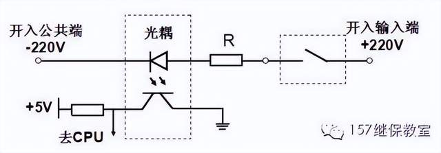

光电隔离遥信输入原理图如图所示,接点闭合,光耦二极管导通,光信号转换成数字信息发送给CPU。为了取得良好的抗干扰性能,信号量的开入通常采用DC220/110V直流电压强电输入。

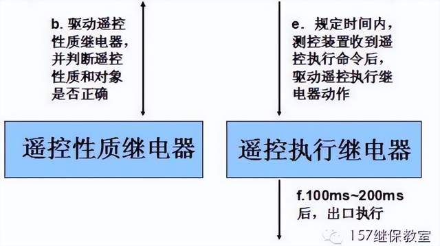

(1)遥控操作过程
首先了解一下“遥控返校”。遥控操作是一项非常重要的操作,为了保证可靠,通常需要反复核对操作性质和操作对象。这就是遥控返校。

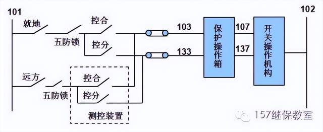

开关遥控的操作回路如下图所示。

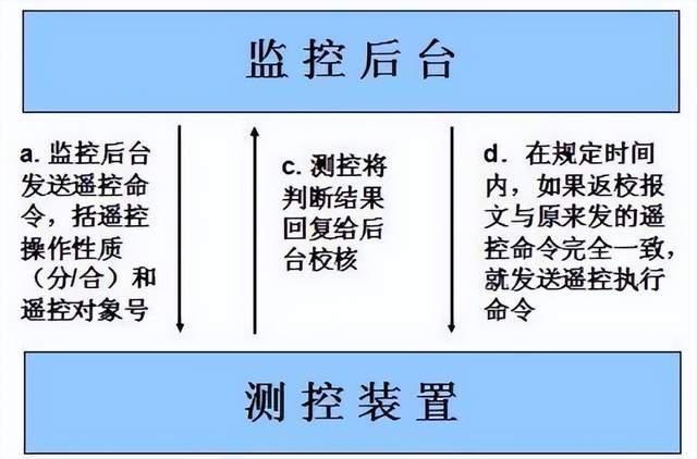

遥控操作可以分为几个主要步骤:
a.首先监控后台向测控装置发送遥控命令。遥控命令包括遥控操作性质(分/合)和遥控对象号;
b.测控装置收到遥控命令后不急于执行,而是先驱动遥控性质继电器,并根据继电器动作判断遥控性质和对象是否正确;
c.测控将判断结果回复给后台校核;
d.监控后台在规定时间内,如果判断收到的遥控返校报文与原来发的遥控命令完全一致,就发送遥控执行命令;
e.规定时间内,测控装置收到遥控执行命令后,驱动遥控执行继电器动作。
f.如果二次回路与开关操作机构正确连接,则完成遥控操作。
为了直观理解整个操作过程,根据个人理解画了一个流程图,供大家参考。
(2)遥控失败的原因
在步骤c中,如果监控后台未收到返校报文,经延时提示“遥控超时”;如果返校报文不正确,提示“遥控返校出错”。
在步骤d中,如果测控装置规定时间内未收到执行命令,则使以动作的遥控性质继电器返回,取消本次遥控操作,并清除原遥控命令。
在遥控操作中,如果报遥信超时,应重点检查监控后台到相应测控装置间的通信是否正常;如果遥控返校正确而无法出口,应重点检查外部回路(如遥控压板、切换开关)是否正确;如果遥控返校报错,应重点检查相应测控装置出口板或电源板是否故障。
