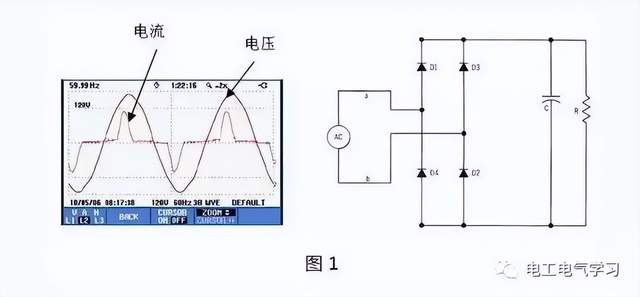

图1的右图所示的是一个典型的单相整流电路,这种电路从电网吸取的电流为脉冲状,如图1的左图所示。

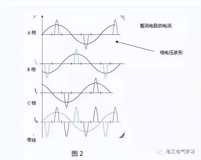

当采用三相四线制供电,每相接这样的整流电路负载,并使三相负载完全相同,因相线上的电流是脉冲状的,并且相差120°,则它们在N线上叠加的结果如图2所示。
从图2可知,N线上的脉冲电流是相互错开的,无法抵消。设此时相线电流有效值为IL,N线电流有效值为IN,依有效值定义,
∵ IN²xR=3x(IL²xR)
∴ IN=1.732IL
即N线电流是相线电流数量的1.732倍。
如果整流电路的电流的脉宽大于60°,就会在N线上出现重叠,这时N线上的一部分电流发生抵消,实际的N线电流会小于相线电流的1.732倍。
