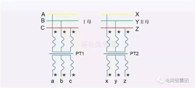

我们以下图为例,来进行二次电压核相方法的讲解:
1.首先进行各相电压的测量,测量各组PT二次相电压Uan、Ubn、Ucn、Uxn、Uyn、Uzn及对地电压Un。
2.测量各组PT二次相间电压Uab、Ubc、Uca、Uxy、Uyz、Uzx及开口三角零序电压Uln。
3.测量两组PT间的各相间电压差Uax、Ubx、Ucx、Uay、Uby、Ucy、Uaz、Ubz、Ucz。
若能保证:
Uab=Ubc=Uca=100V,Uxy=Uyz=Uzx=100V,
Uax=0V、Ubx=100V、Ucx=100V,
Uay=100V、Uby=0V、Ucy=100V,
Uaz=100V、Ubz=100V、Ucz=0V。
则证明两线路的各相序正确无误。

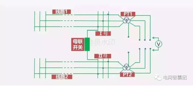

同源核相是指:两段母线的母联开关在合位,由1条进线供这两段母线时,分别核对这两段母线PT的二次电压数值和相序正确;测量两段母线PT二次电压之间的关系

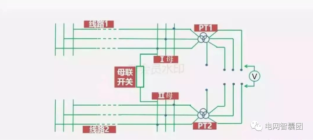

异源核相是指:两段母线的母联开关在分位,由2条进线分别供这两段母线时的1条,分别核对这两段母线PT的二次电压数值和相序正确;测量两段母线PT二次电压之间的关系

对于新投运变电站来说,一般首先要进行同源核相,将分段开关合上,利用1条进线来带这两段母线,这是为了首先在同一个电源进线下判断两段母线以及PT的相序和接线是没有问题的。
在利用同源核相法判断两段母线以及PT接线相序已经没有问题的基础上,再将分段开关打开,用两条进线来分别带两段母线,利用异源核相的方法,判断两条进线的相序接线是否存在问题。
