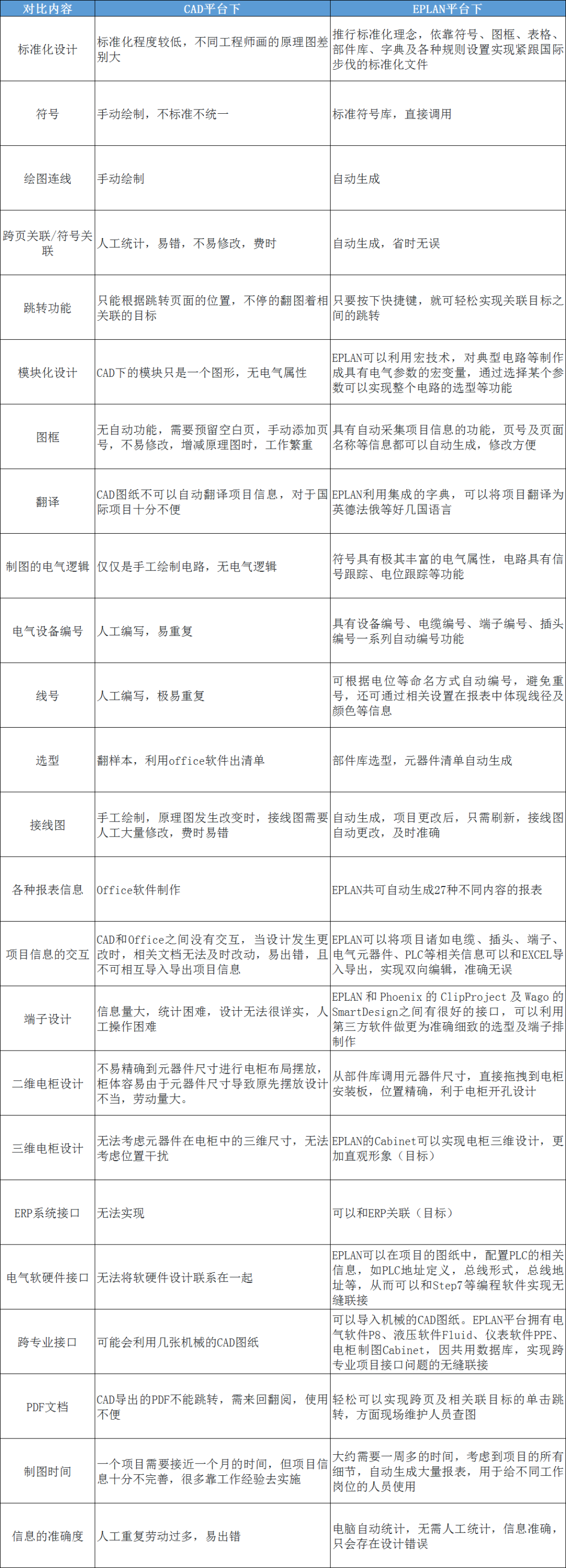

(一)EPLAN与CAD功能对比,简单而言,有以下几点:
EPLAN和CAD功能对比及EPLAN使用总结
