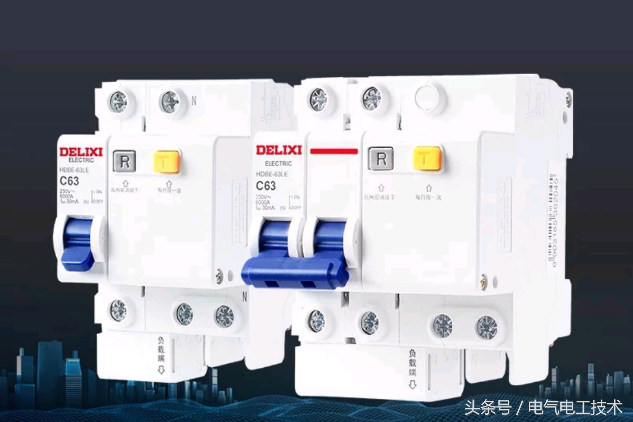

​一,空气开关和漏电保护器的功能。
     1,空气开关主要对电路或者设备进行短路保护和过载保护,主要保护对象为电路或者设备。
     2,漏电保护器主要对电路,设备,人身安全进行短路保护,过载保护和漏电保护,漏电保护器重点是用来保护人的。

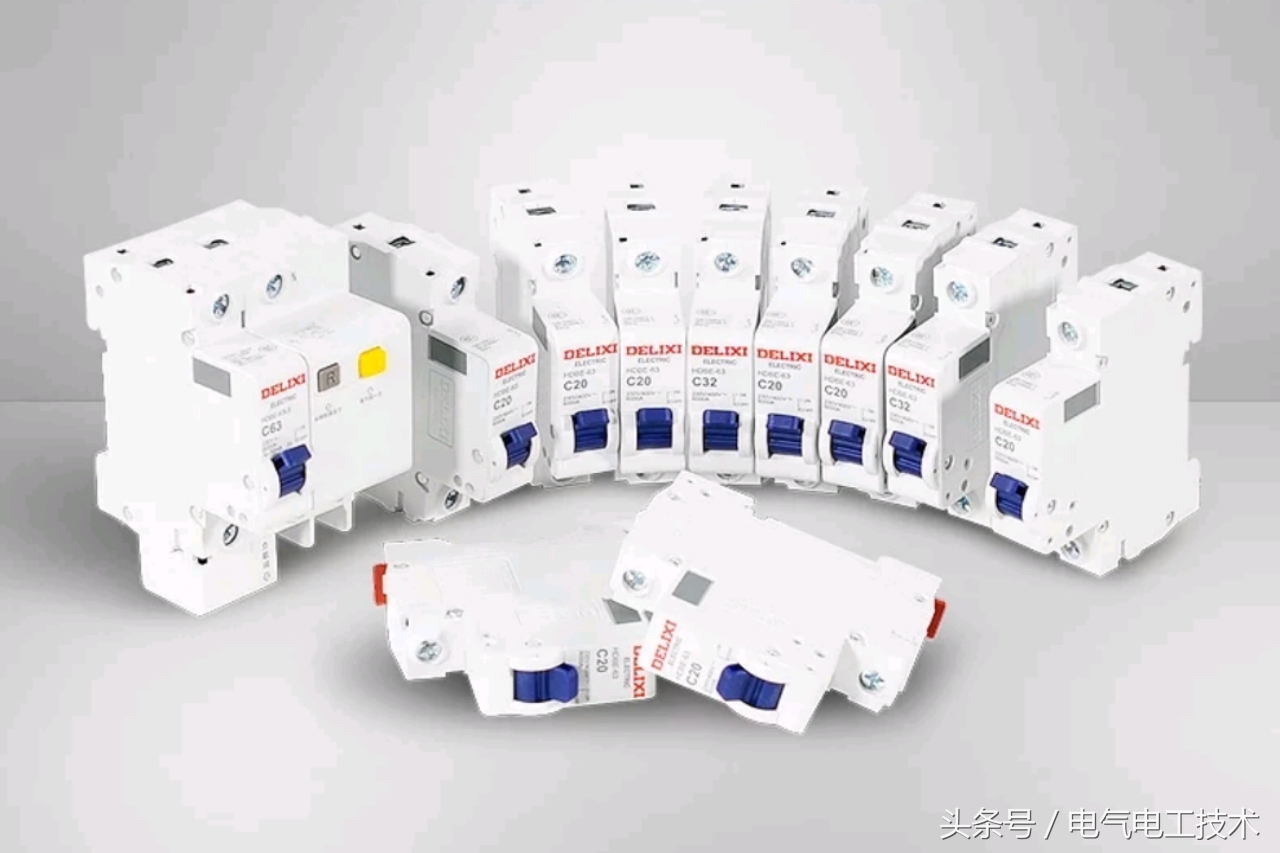

二,空气开关和漏电保护器实用顺口溜:
     1,一送“砰”:火线对地线,火线对零线。
     2,一送两眼冒火花:火线对火线。
     3,一送一滑:零对地或者地线和零线接错。
     4,一送过会滑,是过载!

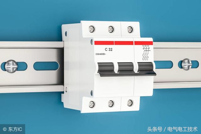

       2,一送两眼“冒火花”,冒火花证明电压或者电流已经很大了,不仅仅是“砰”的声音,这个时候需要考虑相间短路的故障了,即:火线接了火线。
怎么快速判断空开和漏保故障?老电工:记住这4句口诀,不再请电工
​       3P空气开关或者3P漏电保护器在相间发生短路的时候会跳闸保护,出现的故障现象就是相间短路了,有很大的电流,使空气开关或者漏电保护器跳闸!
