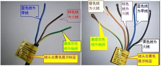

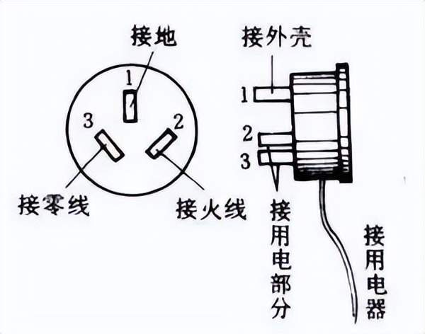

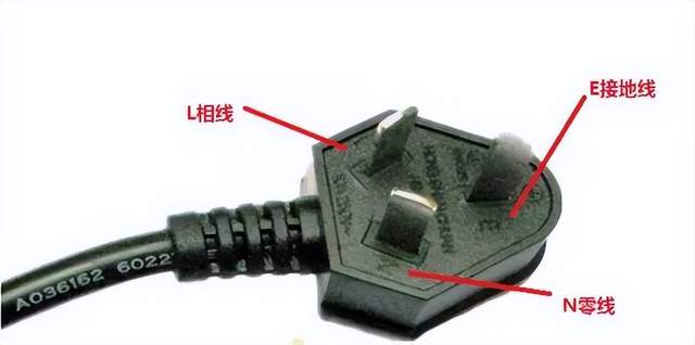

交流电源线分为零线,标志字母为N;火线,标志字母为L。与电器相连的还有地线——和大地相连的导线。
火线、零线、地线都是连接在三孔插座的导线,火线与零线之间保持呈正弦振荡式的压差。由于大地和零线电位相同,故火线与地线也保持呈正弦振荡式的压差。
电力论坛,赞38
当人体接触火线时,人是站在地上的,火线的电流通过人体流入大地或者零线,会发生触电事故,而接触零线则不会被电击的。把外壳能导电的用电器的外壳与地线连接,在漏电的情况下,电流会直接通过地线流入大地而不通过身体,从而避免发生触电事故。
