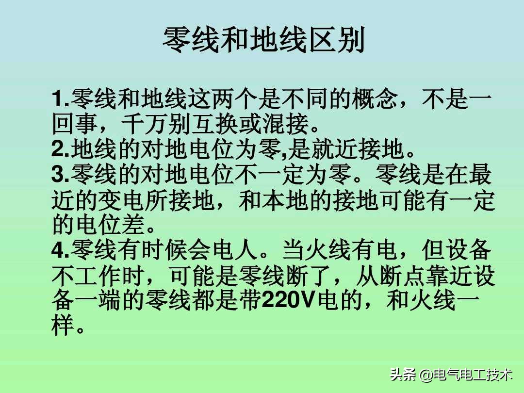

    1.零线和地线这两个是不同的概念,不是一回事。

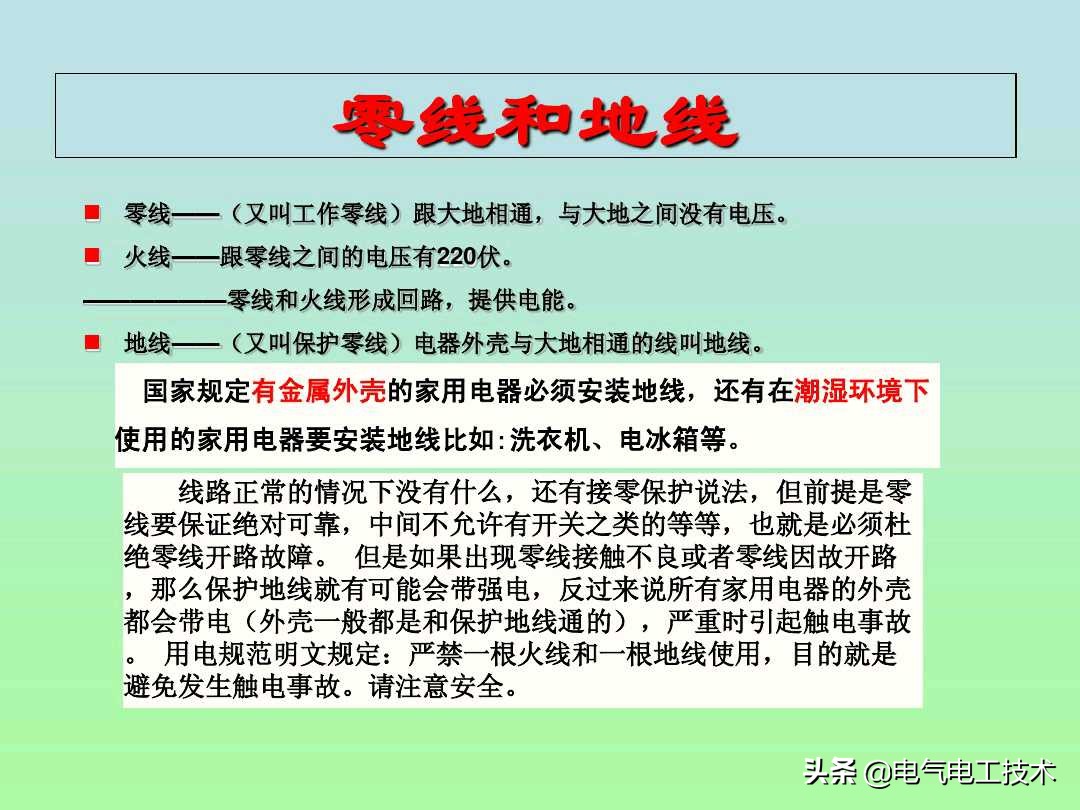

    2.地线的对地电位为零。使用的电器的最近点接地。
    3.零线的对地电位不一定为零。零线的最近接地点是在变电所或者供电的变压器处。

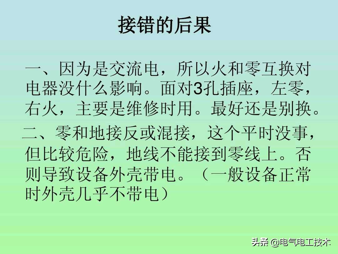

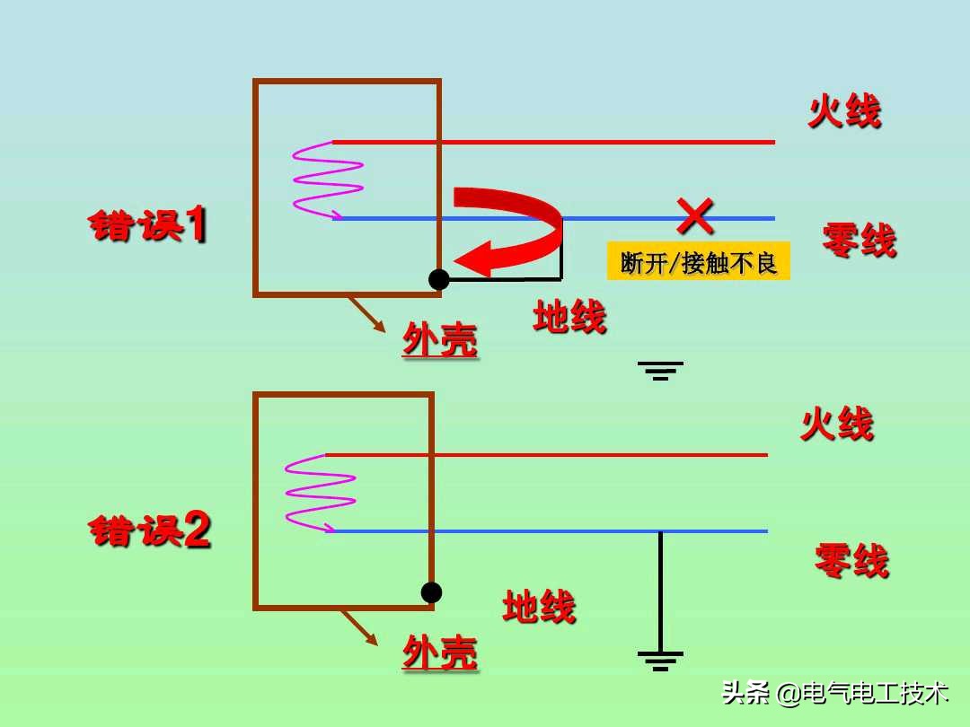

    4.零线有时候会电人,在什么时候呢?当电炉子不发热了,千万不要以为没电了,不会电人,错啦!有可能存在这样的可能,离电器很沅的地方N线断开了,用电压表一量会发现,电器的LN线都是市电的电压!
    5.地线不会电人,除非很糟的情况,设计者不懂,或者胡乱搞的产品!

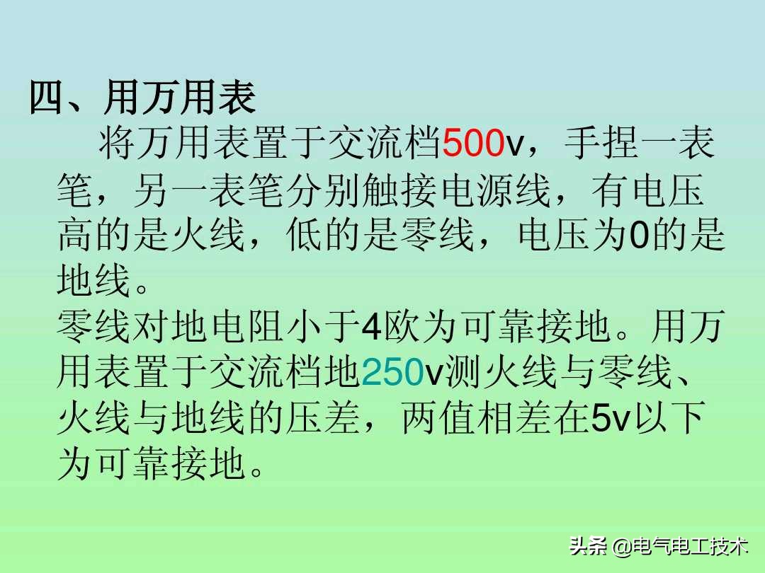

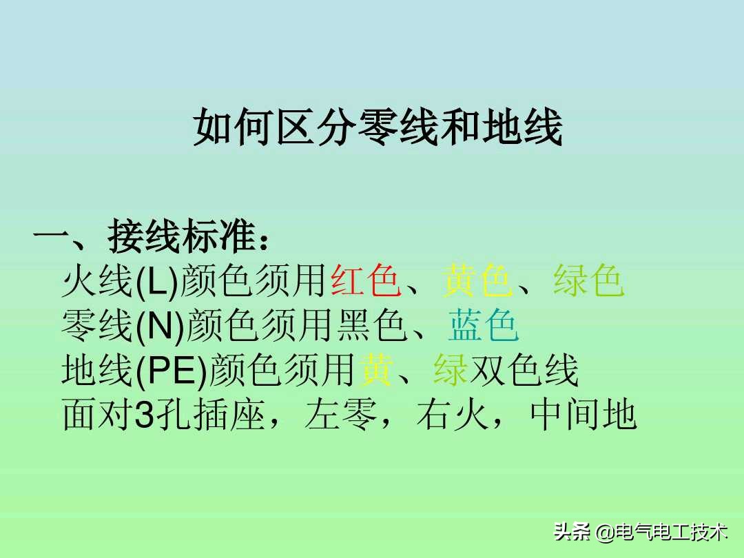

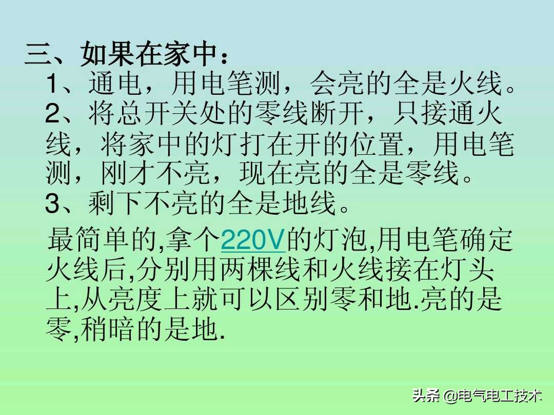

二、零线和地线扩展知识和使用规则
