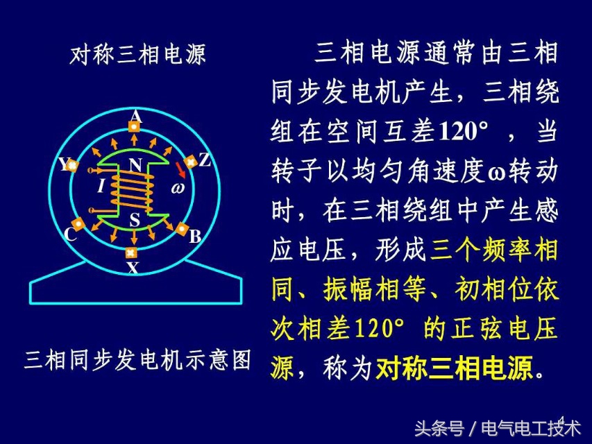

        提起线电压和相电压,相信很多的电工师傅都觉得很熟悉,几乎每天都在跟电压和电流打交道,但是如果问一个电工师傅,线电压和相电压有什么联系和区别?相信很多的电工老师傅都觉得模棱两可,拿不定主意,更别提刚入门学习电工技术的朋友了,那么我们今天就重点来看一下:什么是线电压和相电压?具体有什么区别?

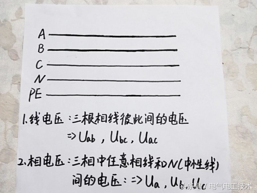

我们来看一个基本的三相五线制电路图。
三相五线电源如图所示:
什么是相电压?什么是线电压?老电工:做电工一定要分清这2种电压
一般情况下:三相电源我们用黄,绿,红的线来表示,零线通常用蓝色的线来表示,地线通常用黄绿双色线来表示,这是电线和电源搭配的基本常识。
相电压指的是任何一根相线和零线或者中性线之间的电压,举个最简单的例子:A相和N线,B相和N线,C相和零线之间的电压是相电压,相电压都是AC22V的。

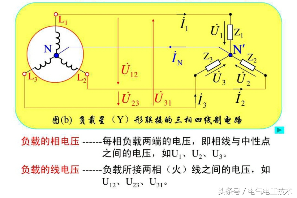

线电压指的是任何两条相线彼此之间的电压,举个最简单的例子:A相和B相,B相和C相,A相和C相之间的电压属于线电压,线电压都是AC380V的。
