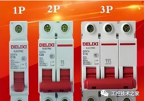

目前家用DZ系列的空气开关(带漏电保护的小型断路器),常见的规格有:C16、C25、C32、C40、C60、C80、C100、C120等规格,其中C代表脱扣电流,即起跳电流,例如C20表示起跳电流为20A,一般安装3500W热水器要选择C20的断路器、安装6500W热水器要用C32的断路器。

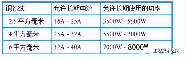

1.5平方线配C10的开关;
2.5平方线配C16或20的开关;
4平方线配C25的开关;
6平方线配C32的开关。
附上家庭使用铜线载流量与所带负载功率选择表。
