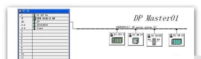

二、硬件配置实例
以下面的硬件配置为实例来介绍如何调用FC125【FC_Siemens_DP_Diag】来完成对Profibus总线的诊断。

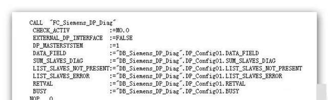

三、FC125“FC_Siemens_DP_Diag”接口简介
接口参数说明
CHECK_ACTIVE :
为1时开始检测从站。
EXTERNAL_DP_INTERFACE :
选择DP 主站的接口,0 表示集成在CPU 上的DP 主站,1 表示外部DP 主站接口,如CP443-5 等。
DP_MASTERSYSTEM :
PROFIBUS 的ID 号,在硬件组态中可以查看到PROFIBUS的ID 号。有几条PROFIBUS网络,就要调用FC125 几次,分别赋值它们的PROFIBUS ID 号,数据类型为INT。
DATA_FIELD :
50 个字节的数据区,仅供FC125 内部使用,数据类型为POINTER。
SUM_SLAVES_DIAG :
从站诊断的总数,数据类型为INT。
LIST_SLAVES_NOT_PRESENT:
检查到丢失的从站(软件已经组态但是现场没有连接硬件),16个字节的数据区,每一个数据位对应一个从站,置1 表示一个从站丢失,如果丢失的从站返
回或维修好,相对应的位复位。数据类型为POINTER。
LIST_SLAVES_ERROR :
故障的从站(部分模块有故障,其他模块可以连续运行),16 个字节的数据区,每一个数据位对应一个从站,置1 表示一个从站故障,如果故障的从站返回或
RETVAL :
调用FC125 时的状态返回值,数据类型为INT。
BUSY :
为1表示当前正在执行。

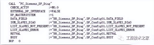

五、在OB1中插入FC125按照下图进行接口参数赋值。
【注意:当CHECK_ACTIVE,m0.0=1时诊断功能使能】

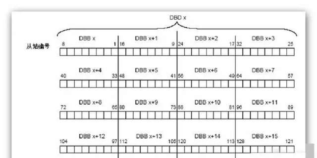

经过上面的程序处理,可以得到两个数据区 LIST_SLAVES_NOT_PRESENT 和LIST_SLAVES_ERROR。这两个参数,每个都具有16字节的数据。这16个字节的每个位,就代表一个DP从站设备。它可以表示16×8=128个站点。
某个位被置1,就表示该位代表的从站丢失或故障;但从站故障消失,该位会自动复位为0。对于DP网络1来说,它具有的4个从站,其诊断位
在"GLOBAL_DIAG_DB".DP_SLAVE1.LIST_SLAVES_NOT_PRESENT
或者"GLOBAL_DIAG_DB".DP_SLAVE1.LIST_SLAVES_ERROR数据区的1-4位,而DP网络2,其具有的3个从站,在"GLOBAL_DIAG_DB".DP_SLAVE2.LIST_SLAVES_NOT_PRESENT
或者"GLOBAL_DIAG_DB".DP_SLAVE2.LIST_SLAVES_ERROR数据区的1-3位。
下面的问题是,如何从从诊断数据集中取出对应从站的诊断位信息。
有很多方法,最直接的方法是,直接在DB中找到这些位的绝对地址,如DP网络1的第2个从站,其丢失诊断位的绝对地址是:DB100.DBX52.1,故障诊断位的绝对地址是:DB100.DBX68.1。
这种方法简单直接,但不利于程序移植。间接的办法是,将诊断数据集中诊断位,右移到双字的最右端,也就是双字的最低位,再与DW#16#1常数进行异或非运算,如结果=1,则被移动的诊断位代表的从站就存在丢失或者故障。具体使用哪种方法来取得诊断位的确切信息,取决于具体编程人员的习惯。重要的是,当取得了从站的诊断位信息,如何利用诊断位来控制流程。
