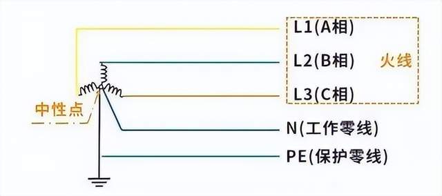

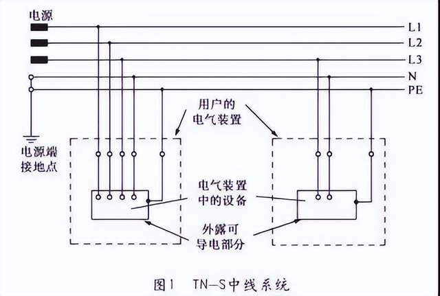

上图是我国居民用电的TN-S系统,另一种说法是三相五线制,即工作零线与保护零线分开设置的接零保护系统,特点:
T 电源中心点直接接地
N 外露导电部分通过零线接地
S 工作零线(N线)与保护零线(PE线)分开的系统,如果上图还不能理解的话,请看下图:

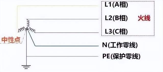

上图为电源处的接线方式,中心点出的N线(零线)是接地的,这也是为什么任意相线可以和大地构成回路的一个重要原因!而在进户线处除了三相制三根相线到户以外,还会到一根零线,那么三相五线制的地线哪里去了?地线不从电源处引入,一般由大楼的接地提供!

地线的作用一般理解就是保护用电安全!我们以简单的线路图来解释下地线的作用!理论上电源中心点已经接地,也就是零线和地线的电位是一样的!

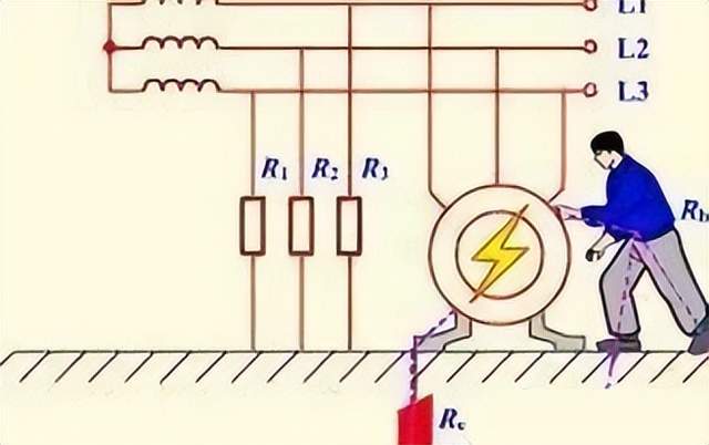

如上图,三相电源的中心和零线都是接地的,但事实上当零线有电流经过时它的电位并不为零,当电机工作时线圈震动磨损漏电,那么外壳就可能会带点,或者接线时线头松动与外壳接触时也会带点,此时人体如果接触用电设备外壳时就非常危险!
例如上图中,电源中心已经接地,但电机外壳没有接地时,就有可能带电,因此有必要用电设备的外壳接地!

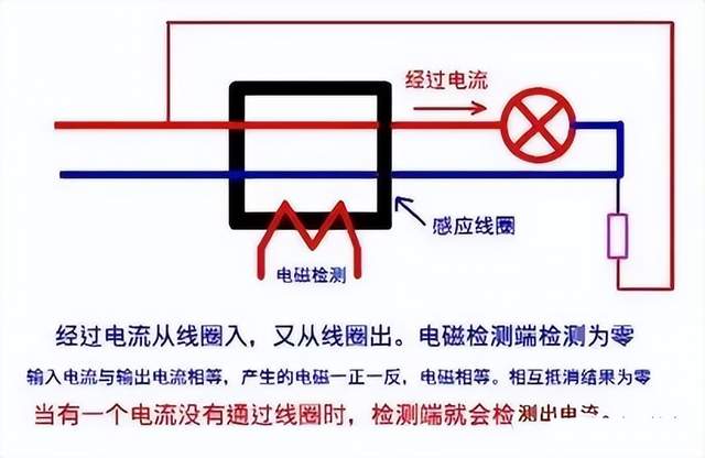

2、在相线+零线供电中,不能再使用漏电保护,因为漏电是检测相线与零线之间的电流差异动作的,因为不再有零线(或者零线就是地线),漏电保护无法工作。
▲漏电保护器原理图
