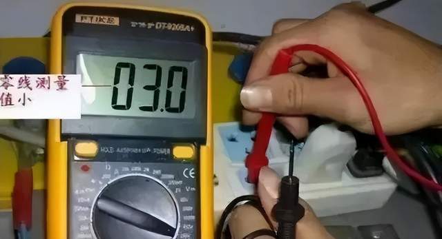

排除法检查漏电步骤
1. 确定总开关正常的情况下,先把所有的开关都关掉,然后合上总开关;如果一合闸就跳闸,那最有可能就是总开关到各分路开关之间的线路存在故障。
2. 如果总开关不跳闸,然后再继续合各个分路开关;如果合到某一路分开关,开关跳闸,那就是该分开关回路有问题。找到故障回路以后,接下来就是要确定是线路问题还是线路上的用电设备问题。
3. 把故障回路上所有的用电器插头都拔掉,然后再合上该回路的分路开关,如果开关不跳闸,说明被拔掉的插头中有漏电设备。那么接下来就可以一个一个插头试,插到哪个跳闸就是哪个有问题。
如果把故障回路上所有的插头都拔掉,还是跳闸。那么就继续把该回路上的灯和插座拆掉,继续合闸试验;如果不跳闸,说明漏电的地方在被拆掉的某一个插座或者灯上。如果把该回路上的灯和插座都拆掉还是跳闸,那就说明是线路某个地方漏电。这种情况就只能换线处理了,如果换不了只有敷设明线。
