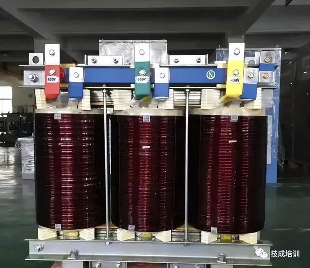

问题
“有一台1000kVA的老式变压器,现有负荷约200kW,如果要增加约600kW的新负载,这台变压器能否承受?”

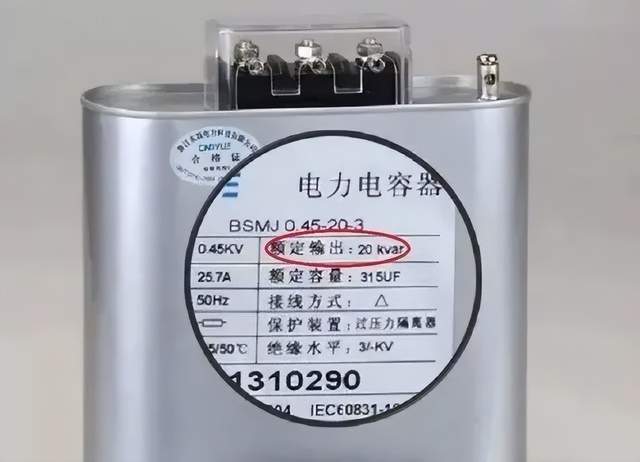

kVA(千伏安)是视在功率的单位,kW(千瓦)则是有功功率的单位。除了视在功率和有功功率以外,还有无功功率,无功功率的单位是kvar(千乏)。

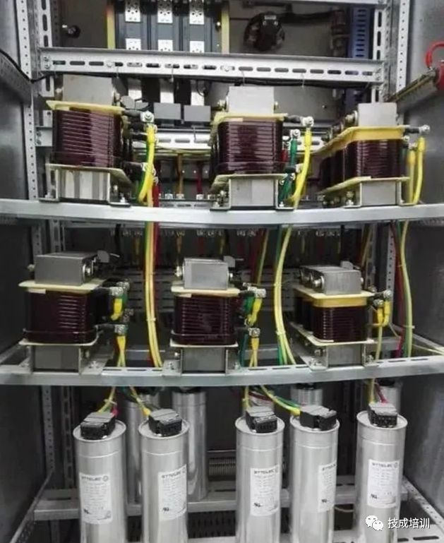

设计的时候,需要留有一定的余量,一般按照90%的符合率计算,比较经济合理,即1000×0.9=900kVA。如果我们通过功率补偿,把功率因数补偿到0.95及以上,那么该变压器可以输出900×0.95=855kW有功功率。
