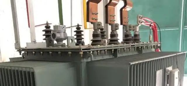

(1)已知变压器容量,求其各电压等级侧额定电流
容量除以电压值,其商乘六除以十。
说明:适用于任何电压等级。
在日常工作中,有些电工只涉及一两种电压等级的变压器额定电流的计算。将以上口诀简化,则可推导出计算各电压等级侧额定电流的口诀:容量系数相乘求。
(2)已知变压器容量,速算其一、二次保护熔断体(俗称保险丝)的电流值。
配变高压熔断体,容量电压相比求。配变低压熔断体,容量乘 9 除以 5。
说明:
正确选用熔断体对变压器的安全运行关系极大。当仅用熔断器作变压器高、低压侧保护时,熔体的正确选用更为重要。这是电工经常碰到和要解决的问题。

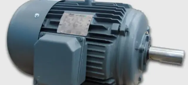

(3)已知三相电动机容量,求其额定电流
容量除以千伏数,商乘系数点七六。
说明:
1)口诀适用于任何电压等级的三相电动机额定电流计算。由公式及口诀均可说明容量相同的电压等级不同的电动机的额定电流是不相同的,即电压千伏数不一样,去除以相同的容量,所得“商数”显然不相同,不相同的商数去乘相同的系数 0.76,所得的电流值也不相同。
若把以上口诀叫做通用口诀,则可推导出计算 220、380、660、3.6kV 电压等级电动机的额定电流专用计算口诀,用专用计算口诀计算某台三相电动机额定电流时,容量千瓦与电流安培关系直接倍数化,省去了容量除以千伏数,商数再乘系数 0.76。
三相二百二电机,千瓦三点五安培。
常用三百八电机,一个千瓦两安培。
低压六百六电机,千瓦一点二安培。
高压三千伏电机,四个千瓦一安培。
高压六千伏电机,八个千瓦一安培。
2)口诀 3 使用时,容量单位为 kW,电压单位为 kV,电流单位为 A,此点一定要注意。
3)口诀 3 中系数 0.76 是考虑电动机功率因数和效率等计算而得的综合值。功率因数为 0.85,效率不 0.9,此两个数值比较适用于几十千瓦以上的电动
机,对常用的 10kW 以下电动机则显得大些。这就得使用口诀 c 计算出的电动机额定电流与电动机铭牌上标注的数值有误差,此误差对 10kW 以下电动机按额定电流先开关、接触器、导线等影响很小。
4)运用口诀计算技巧。用口诀计算常用 380V 电动机额定电流时,先用电动机配接电源电压0.38kV 数去除 0.76、商数 2 去乘容量(kW)数。若遇容量较大的 6kV 电动机,容量 kW 数又恰是 6kV数的倍数,则容量除以千伏数,商数乘以 0.76 系数。
5)误差,由口诀 c 中系数 0.76 是取电动机功率因数为 0.85、效率为 0.9 而算得,这样计算不同功率因数、效率的电动机额定电流就存在误差。由口诀 c 推导出的 5 个专用口诀,容量(kW)与电流(A)的倍数,则是各电压等级(kV)数除去 0.76 系数的商。
专用口诀简便易心算,但应注意其误差会增大。一般千瓦数较大的,算得的电流比铭牌上的略大些;而千瓦数较小的,算得的电流则比铭牌上的略小些。对此,在计算电流时,当电流达十多安或几十安时,则不必算到小数点以后。可以四舍而五不入,只取整数,这样既简单又不影响实用。对于较小的电流也只要算到一位小数即可。

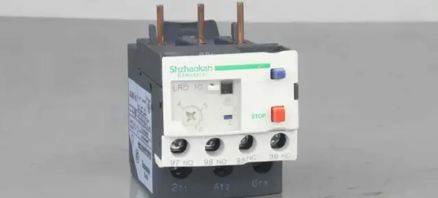

(8)已知 380V 三相电动机容量,求其过载保护热继电器元件额定电流和整定电流
电机过载的保护,热继电器热元件;号流容量两倍半,两倍千瓦数整定。
说明:
1)容易过负荷的电动机,由于起动或自起动条件严重而可能起动失败,或需要限制起动时间的,应装设过载保护。长时间运行无人监视的电动机或 3kW 及以上的电动机,也宜装设过载保护。过载保护装置一般采用热继电器或断路器的延时过电流脱扣器。目前我国生产的热继电器适用于轻载起动,长时期工作或间断长期工作的电动机过载保护。
2)热继电器过载保护装置,结构原理均很简单,可选调热元件却很微妙,若等级选大了就得调至低限,常造成电动机偷停,影响生产,增加了维修工作。若等级选小了,只能向高限调,往往电动机过载时不动作,甚至烧毁电机。(
3)正确算选 380V 三相电动机的过载保护热继电器,尚需弄清同一系列型号的热继电器可装用不同额定电流的热元件。热元件整定电流按“两倍千瓦数整定”;热 元件额定电流按“号流容量两倍半”算选;热 继电器的型号规格,即其额定电流值应大于等于热元件额定电流值。

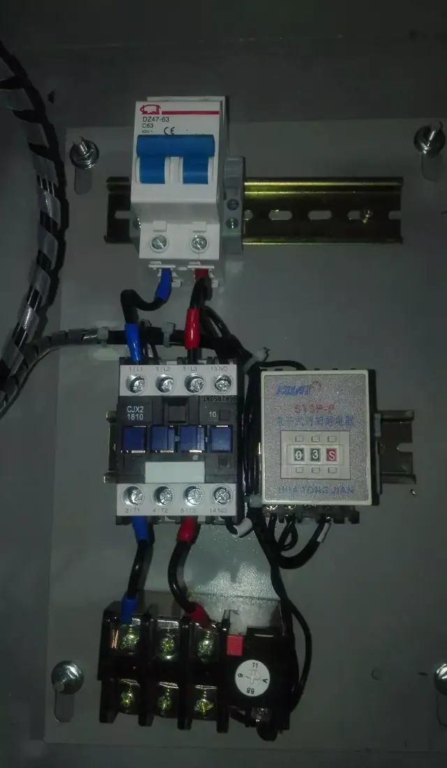

(10)已知小型 380V 三相笼型电动机容量,求其供电设备最小容量、负荷开关、保护熔体电流值
直接起动电动机,容量不超十千瓦;六倍千瓦选开关,五倍千瓦配熔体。供电设备千伏安,需大三倍千瓦数。
说明:
1)口诀所述的直接起动的电动机,是小型 380V 鼠笼型三相电动机,电动机起动电流很大,一般是额定电流的 4~7 倍。用负荷开关直接起动的电动机容量最大不应超过 10kW,一般以 4.5kW以下为宜,且开启式负荷开关(胶盖瓷底隔离开关)一般用于 5.5kW 及以下的小容量电动机作不频繁的直接起动;
封闭式负荷开关(铁壳开关)一般用于 10kW 以下的电动机作不频繁的直接起动。两者均需有熔体作短路保护,还有电动机功率不大于供电变压器容量的 30%。总之,切记电动机用负荷开关直接起动是有条件的!
2)负荷开关均由简易隔离开关闸刀和熔断器或熔体组成。为了避免电动机起动时的大电流,负荷开关的容量,即额定电流(A);作短路保护的熔体额定电流(A),分别按“六倍千瓦选 开关,五倍千瓦配熔件”算选,由于铁壳开关、胶盖瓷底隔离开关均按一定规格制造,用口诀算出的电流值,还需靠近开关规格。同样算选熔体,应按产品规格选用。
