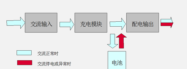

系统能量流动图

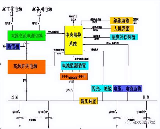

直流屏的组成
由上图可以看出:直流屏主要由交流电源输入单元、整流器单元、电池充放电控制单元、蓄电池组、直流馈出、母线监察(电压测量、绝缘、闪光)等几个部分组成。带微机控制的直流屏,增加了中央监控单元,使直流屏的介面更友好、操作、控制更简单。
