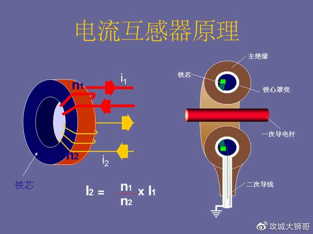

一、电流互感器退磁的原因
电流互感器的工作原理是基于电磁感应。如果电流互感器长期在电流的磁场中运行,铁心将被磁化,其磁通量将保留在铁芯中,这将导致电流互感器性能下降,影响电力系统的稳定性和安全性。
