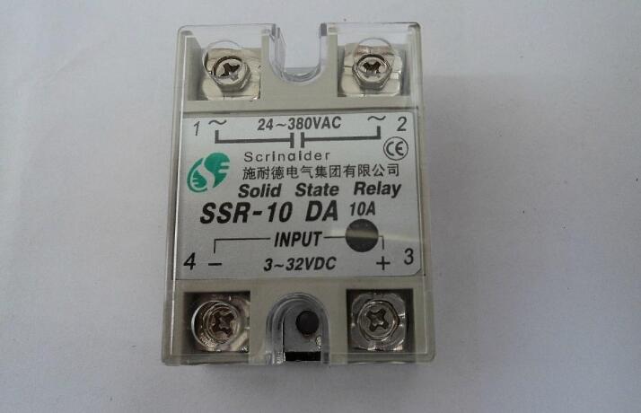

固态继电器
  固态继电器是由微电子电路,分立电子器件,电力电子功率器件组成的无触点开关。用隔离器件实现了控制端与负载端的隔离。固态继电器的输入端用微小的控制信号,达到直接驱动大电流负载。固态继电器是具有隔离功能的无触点电子开关,在开关过程中无机械接触部件,因此固态继电器除具有与电磁继电器一样的功能外,还具有逻辑电路兼容,耐振耐机械冲击,安装位置无限制,具有良好的防潮防霉防腐蚀性能,在防爆和防止臭氧污染方面的性能也极佳,输入功率小,灵敏度高,控制功率小,电磁兼容性好,噪声低和工作频率高等特点。目前已广泛应用于计算机外围接口设备,调温、调速、调光、电机控制、电炉加温控制、电力石化、医疗器械、金融设备、煤碳、仪器仪表、交通信号等领域。
  固态继电器有三部分组成:输入电路,隔离(耦合)和输出电路。按输入电压的不同类别,输入电路可分为直流输入电路,交流输入电路和交直流输入电路三种。有些输入控制电路还具有与TTL/CMOS兼容,正负逻辑控制和反相等功能。固态继电器的输入与输出电路的隔离和耦合方式有光电耦合和变压器耦合两种。固态继电器的输出电路也可分为直流输出电路,交流输出电路和交直流输出电路等形式。交流输出时,通常使用两个可控硅或一个双向可控硅,直流输出时可使用双极性器件或功率场效应管。 可控硅只是电子开关执行元件,本身不具备信号识别、放大,逻辑控制,隔离等功能,在固态继电器中担当输出时的开关功能。
