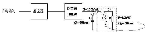

那么负载功率因数为0.8的100kVA UPS在带线性负载时,为什么给不出80kW呢?一般这种情况下的工频机UPS设计是根据额定的有功功率选择逆变器,而无功功率部分由逆变器后面的电容器C来承担,如图3所示。在图中的逆变器功率选择就是根据负载功率因数设定的。这里是以负载功率因数为0.8的100kVA UPS为例的数字。逆变器是根据80kW选择的功率管,电容器C的容量是根据输出的无功功率60kvar选定的(当然还需另外加上滤波时所需的容量)。因为在全匹配负载时电容C的输出无功功率QC和负载上的容性无功功率负载上的感性无功功率 QL绝对值相等而符号相反,完全互补(直接相减),即:QC-QL=0
而且C和L形成的回路电流并不流经逆变器,即无功电流不流经逆变器,UPS就是在这种设定条件下制造的。
添加图片注释,不超过 140 字(可选)
图3 一般工频机UPS与负载匹配情况下的主电路结构
所以在全匹配的条件下,负载功率因数为0.8的100kVA UPS能将80kW的有功功率和60kvar的无功功率全部输送给负载。即在UPS的负载功率因数与负载的输入功率因数完全匹配时,负载上得到的功率就是:
(3)

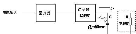

如果负载的输入功率因数与UPS的负载功率因数不相等,情形又会怎样呢?比如后面的负载是线性负载,即负载的输入功率因数=1,这种情况经常出现在UPS带假负载考机情况,如图4所示。在这里有一个很大的区别,负载中的电感部分没有了。这就造成了逆变器后面电容器C的无功功率再也不能向负载端提供的局面。由于60kvar的容抗XC是:
(4)
从上式可以看出,逆变器输出首先并联了一个小于1W的电抗,如果让逆变器输出端建立起220V的电压,首先要向电容C提供一个电流IC,其值的大小为:
(5)
而原来逆变器可以提供的电流IINV为:
(6)
很显然,必须从逆变器输出电流中减去上述的容性电流,余下的才是负载应得的电流Ir,即:
(7)
那么此时负载上能够得到的功率Pr就只有: Pr =241A´220V»53kW (8)
图4 一般工频机UPS与线性负载不匹配情况下的主电路结构
或者用功率计算式得出同样的结果:
(9)
因此负载功率因数为0.8的100kVA UPS在带线性负载时,只能给出53kW的功率,在以往的机器中不止一次地证明了这个结论。也就是说当负载的输入功率因数不等于UPS的负载功率因数时,UPS就必须降额使用。这是一般规律,当然对不同负载功率因数的UPS有着不同的降额值。
