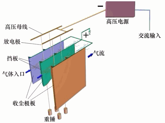

二 静电除尘器
电除尘的工作原理静电除尘空气净化器利用高压直流电场使空气中的气体分子电离,产生大量电子和离子,在电场力的作用下向两极移动,在移动过程中碰到气流中的粉尘颗粒和细菌使其荷电,荷电颗粒在电场力作用下向自身电荷相反的极板做运动,在电场作用下,空气中的自由离子要向两极移动,电压愈高、电场强度愈高,离子的运动速度愈快。
动图讲解各种除尘器原理和应用场合,干货知识快来学习
电除尘器优点:
①分离效率高,可以有效地清除微粒子;②处理气体量大且阻力低;
③适用于高温和腐蚀性气体;④运行费用低。
缺点:
①投资费用高,设备庞大,占地面积大;②设备制造、安装、维护要求高;③对粉尘的特性较为敏感。
1)电除尘器的基本类型
电除尘器由除尘器本体和供电装置两部分组成。除尘器本体包括放电电极、收尘电极、气流分布装置、清灰机构、绝缘装置和外壳等部分。
①单区(级)电除尘器
在单区除尘器,粒子的荷电和集尘过程在同一区域中进行,也就是电晕极和收尘极处于同一区域。

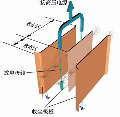

②双区(级)电除尘器
在双区电除尘器中,粒子荷电和沉降收尘分别在两个区域中进行,在第一区域中装有一组电极是尘粒荷电,在第二区域中装有另一组电极使尘粒沉降集尘。多应用于空气调节系统。

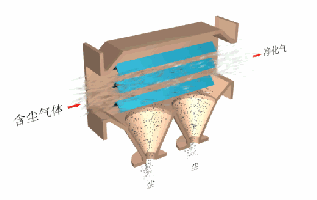

2 惯性除尘器
主要特征:
结构简单,阻力较小;
除尘效率比重力沉降室要高,但还是属于低效率除尘器,一般用于一级除尘或作高效除尘器的前级除尘;
适应于捕集粒径在10~20µm以上的金属或矿物性粉尘,对粘结性和纤维性粉尘,因易堵塞,故不宜采用。

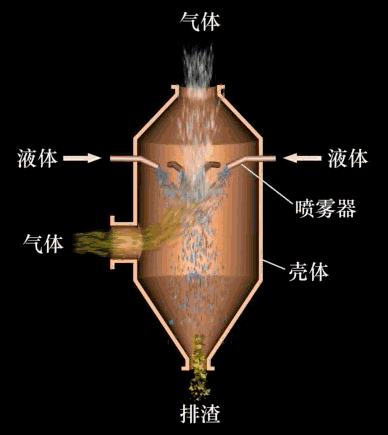

1、重力喷雾湿式除尘器
重力喷雾洗涤器具有结构简单、阻力小、操作方便等特点,但耗水量大,设备庞大,占地面积大,除尘效率低
重力喷雾湿式除尘器,如喷淋洗涤塔。
▲喷淋式洗涤除尘器

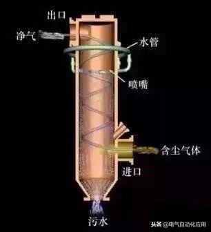

2、旋风式湿式除尘器
旋风洗涤器适用于净化大于5μm的粉尘。在净化亚微米范围的粉尘时,常将其串联在文丘里洗涤器之后,作为凝聚水滴的脱水器。旋风除尘器也用于吸收某些气态污染物。
▲立式旋风式水膜除尘器

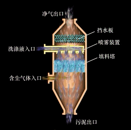

4、填料式湿式除尘器
填料式湿式除尘器,如填料塔、湍球塔。
▲填料塔
