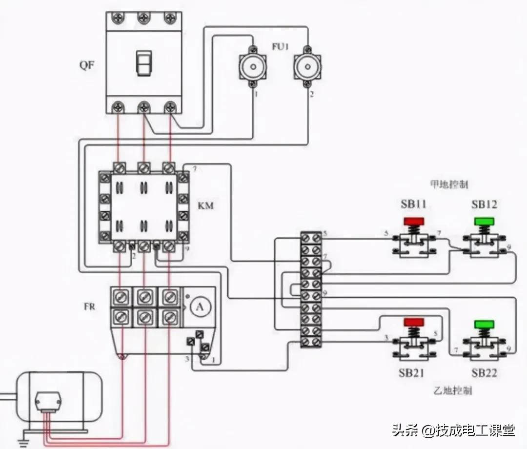

过电流保护要用到过电流保护继电器,将其装设在被保护线路中,在电流达到了一个整定值的时候,继电器就会发生动作,它的常闭触头串接在接触器线圈所在的支路中,使接触器线圈断电,再通过主电路中接触器的主触头断开,使电动机电源及时切断。
