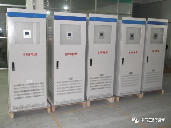

UPS是一种含有储能装置的不间断电源。EPS电源为紧急供给类电源,是UPS的一种变型衍生产品,以解决应急与事故照明、消防设施等一级负荷供电设备为主要目标,是建筑供配电设计中保障应急照明和消防安全的重要环节。
EPS工作原理:在主电供应正常,主电输入流经输出切换装置给负荷供电,供电的同时流过的主电通过充电器可以对蓄电池充电;当主电断电或者是电压超出供电范围,控制器立即响应自行启动逆变器,切换装置将供电状态立即切换到逆变器供电,为负荷设备提供应急供电;当供电恢复,应急电源EPS立即停止供电。

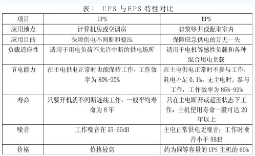

UPS不间断电源与EPS应急电源既有共通点又存在着一些差异。同样都是为了保障建筑供配电的稳定、不间断运行。差别如表1:
应急电源eps是什么意思?在建筑供配电中起什么作用?
通过上表不难看出,EPS采用了UPS电路成熟的逆变技术,两者都具备在主电故障时继续向负载提供交流电源的功能。
UPS切换时间很短(<10毫秒),EPS则在4秒之内。UPS对工作环境要求高,旨在保证供电畅通与供电品质;EPS可以适应各种环境,无需在室内便可工作,旨在防范重大事故。EPS较为倾向于保障应急照明、消防电梯、灭火消防泵等重要的一级、二级负荷。EPS应急电源尤其在意外断电、超压时投入使用,使用效率高于UPS电源,价格较低、比UPS使用年限久,节电并相对噪音较低;而UPS电源在一些特点场所(绝对不允许断电的状况如实时计算机数据处理搜集装置)应用更广且更为必要。
