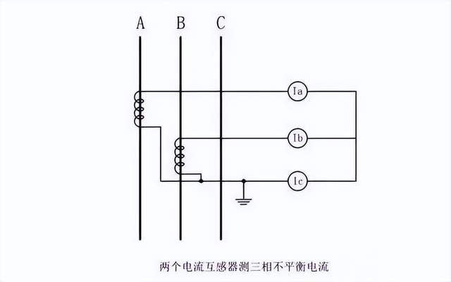

如果二个电流互感器都穿在同一相母线上,可以参考接一个电流互感器的作用。如果两个电流互感器分别穿在两相母线上,那么它的目的主要是测量三相平衡线路或三相不平衡线路中的三相电流。
当三相不平衡时,三相电流矢量和为零。当我们知道其中两相的电流以后,那就可以推算出另外一相的电流。

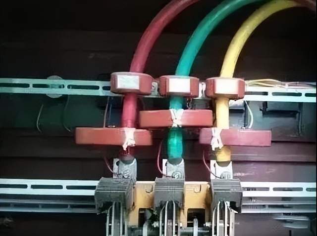

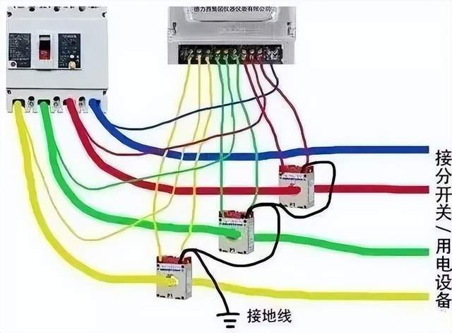

如果采用三台电流互感器,一般主要用于测量三相平衡和不平衡电流;也可以用于和三相互感电表相连,计量用了多少电;还可以用于和热继电器相连,用于扩大热继电器的量程。
