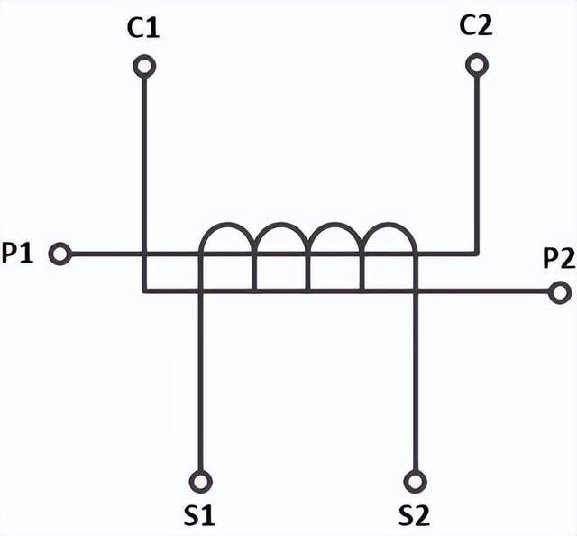

(3)互感器一次绕组分为两组,可以串联或并联
一次绕组串联:C1与C2相连;一次绕组并联,则C1与P1相连,C2与P2相连。同一台互感器若串联时变比为300/5,则并联时变比为600/5。
(4)互感器有两个绕组,各有其铁心
注:P1、P2、C1、C2为一次端子,S1、S2为二次端子。所有标有P1、C1和S1的接线端子,在同一瞬间具有同一极性。
