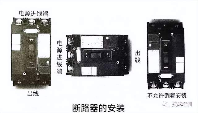

断路器品种繁多,电力系统的一级分断的断路器是不允许水平安装的;如果说是企业和公司使用中的二级配电线路中,即便是二级配电线路中的智能万能断路器也是不允许水平安装的;大多数安装断路器的安装和设计工程师们一般不会将断路器设计成水平安装形式。因为人们已经习惯性的合闸/分闸都是自上而下比较用力和省力。
但当断路器当无明确规定时,宜垂直安装,并且要求断路器的倾斜度不应大于5°,一般规矩为上端接电源进线,下端为出线,向上板把为合闸。
如果另辟蹊径在特殊情况下,一定要水平(横向)安装时,一般为左为进线 ,右为出线,向左板把为合闸。虽然没有出台相应的规定,但是断路器不允许倒着安装。横向安装断路器总觉得使不上劲,因为人体手作为往复运动的手前后有力,而作左右仅仅只是摆动似乎还差不多。
