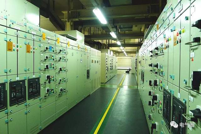

开关站、配电是建筑工程中必不可少的供电设施,由于电力系统设施具有较强的专业性,电力设备的安装基本是由电力公司负责,土建部分则基本是由开发单位负责,但是需要由电力部门进行验收。本文首先分享国网河南省电力公司制作的《开关站、配电室工程施工工艺示范片》,现场拍摄的标准化工艺流程演示,全面指导施工。然后针对在开关站、配电室的土建验收中,经常发现的由于开发单位对于相关标准不熟悉而导致验收不通过的问题,总结土建验收标准。
