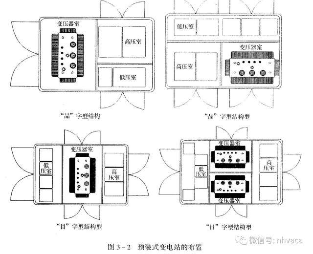

(1)拼装式。将高低压成套装置和变压器装入金属箱体,高低压配电装置中留有操作走廊,这种箱变体积较大,现很少采用。
(2)组合装置型。不使用现有成套装置,而将高低压控制、保护电器设备直接装入箱内,成为一个整体。设计按免维护考虑,无操作走廊,箱体小,又叫欧式箱变或普通型箱变。
(3)一体型。简化高压控制、保护装置,将高低压配电装置与变压器主体一齐装入变压器油箱,成为一个整体,体积更小,接近同容量油浸变压器,是欧式箱变的1/3。又叫美式箱变或紧凑型箱变。

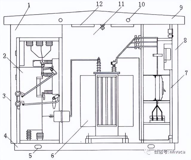

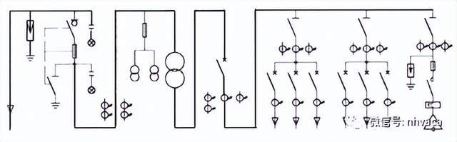

(1)我国多用欧式箱式变电站,三部分格为一室,组成“目”“品”字结构,常用型号有ZBW型XWB型
断面图和接线图如图3-3-39所示。欧式箱变高压室为环网、双线或终端单元负荷开关,体积较小,兼容环网柜。采用安全可靠的紧凑型设计,具有全面防误操作连锁功能,可靠性高,操作检修方便。高压设备一般采用负荷开关和熔断器组合电器,熔断器装有撞击器,熔断器熔断后,撞针顶动脱口机构,负荷开关三相同时跳开,避免缺相运行,同时若采用电动操作机构,可实施配电自动化功能。环网结构10kV电缆出线配置接地故障指示器零序传感器。变压器可采用油浸变压器或干式变压器,D,yn11接线,考虑到散热不利,可采用自然通风或顶部强迫通风。低压室设有计量和无功补偿,可根据用户需要设计二次回路及出线数量,满足不同需要。外壳采用钢板或合金板,双层顶盖,隔热好,外形及色彩可与环境协调一致。高压室,变压器室和低压室之间用隔板隔离成独立的小室。为了监视和检修,各小室设照明装置,由门控制照明开关。
1.高压室;2.环网柜;3.框架;4.底座;5.底部吊装轴;6.变压器;7.低压柜;8.低压室;9.箱顶;10.顶部吊装支撑;11.变压器室;12.温控排风扇

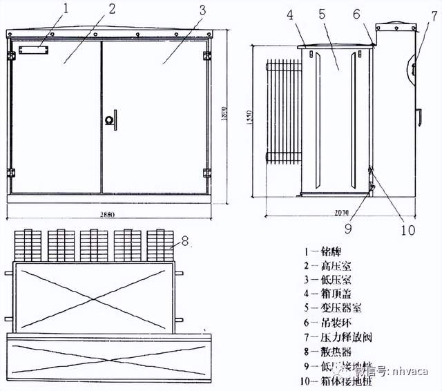

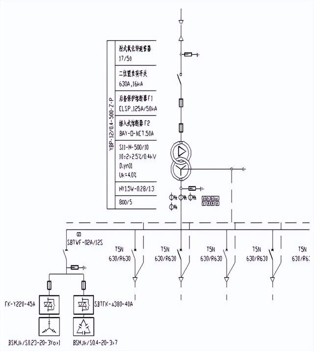

(2)美式箱变将高压开关与变压器共一油箱,常用美式箱变型号有ZB1336型、GE型和COOPER型。结构和接线如图3-3-40和3-3-41所示。
美式箱变外形图
美式箱变接线图

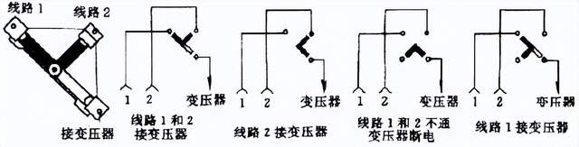

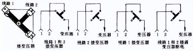

美式箱变采用全密封全绝缘结构,安全性高,可用于环网,又可用于终端,高压采用T型或V型三相联动四位置负荷开关控制。
V型四位置开关
T型四位置开关

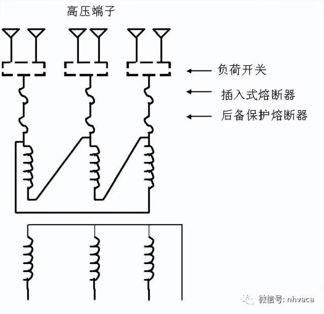

变压器采用后备熔断器与插入式熔断器串联起来提供保护,后备熔断器安装在箱体内部,只在箱变变压器发生内部相间故障时动作,用来保护高压线路,插入式熔断器在二次侧发生短路或过负荷时熔断。

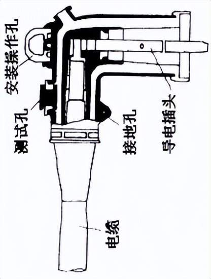

高压电缆接入绝缘性能良好的套管,套管与肘型电缆插头相接,将带电部分密封起来,肘型电缆插头是一种全屏蔽的绝缘插头,可带全负荷插拔,相当于负荷开关,结构见图3-3-44,但如果合到短路点后,肘型插头及套管均应更换。

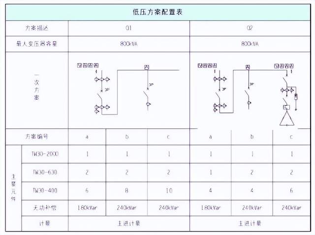

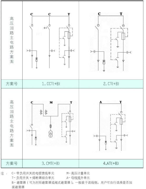

高压主回路表准方案
