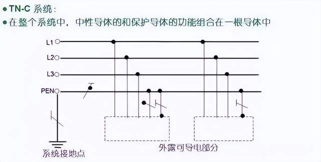

1、如果是TN-C系统,也就是我们俗称的“三相四线制”,地线和零线在负载这边是一条线,所以地线和零线,并不存在接反的问题,反正都要接入大地的。

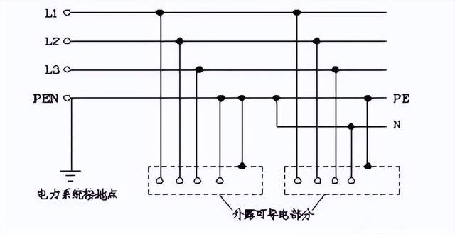

2、如果是TN-S系统和TN-C-S,也就是我们俗称的“三相五线制”,地线和零线,在用户这边是分开的。TN-S可以看成TN-C-S的一种理想特殊状态,实际上是不存在的,我们民用电,基本上都是TN-C-S,零线是不允许接地的。这里的地线是保护地,不是工作地。
