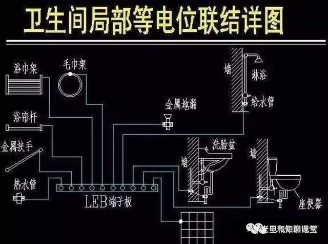

1、何为等电位
比如有大地、地线、楼房钢筋、在它们相互之间用电压档测量电压均为零,便是等电压,人们习惯称装修卫生间的专用地线为等电位(多指从楼房钢筋网上焊接引出的地线),因为它与大地的电阻不超过4欧。
2、卫生间完成装修后,进行等电位的方法如下:
(1)铺设等电位线:首先,需要在卫生间的地面和墙壁上铺设等电位线。等电位线是一种导电材料,常用的有铜板、铝板或铜带等。这些材料需要与建筑物的接地系统相连,确保卫生间内各个金属装置之间的电位保持一致。
(2)接地处理:卫生间内的金属设备和配线盒等需要接地处理。一般来说,建议将水龙头、花洒、护栏和金属排水管等设备与等电位线相连,以确保这些设备的电位与其他金属装置保持一致,并能有效地导电。
(3)家装设计中有专用地线(可以直接打在地下),常见的为一火一零一地三线输电,这地线不可出现中断和接触不良,否则金属外壳的用电设备(如电饭锅)就不安全。

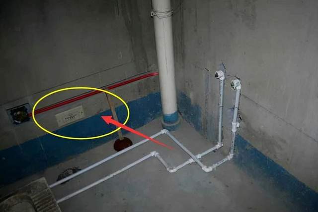

(4)楼房在建筑的过程中,专职水电工要确保将专用的等电位线必须牢固焊接在钢筋结构上,再把线接入卫生间的专用地排,然后分别接到(如电热水器等)金属器具上。
(5)为了安全,家中用电设备需要的地线不可直接接入卫生间等电位线上,但家中的地排总桩可与等电位线总桩并联,这样会起到双保险作用。因为各家的安装图纸不同,但是安装的电原理相同,这就要求水电工师傅具备基本操作技能。
