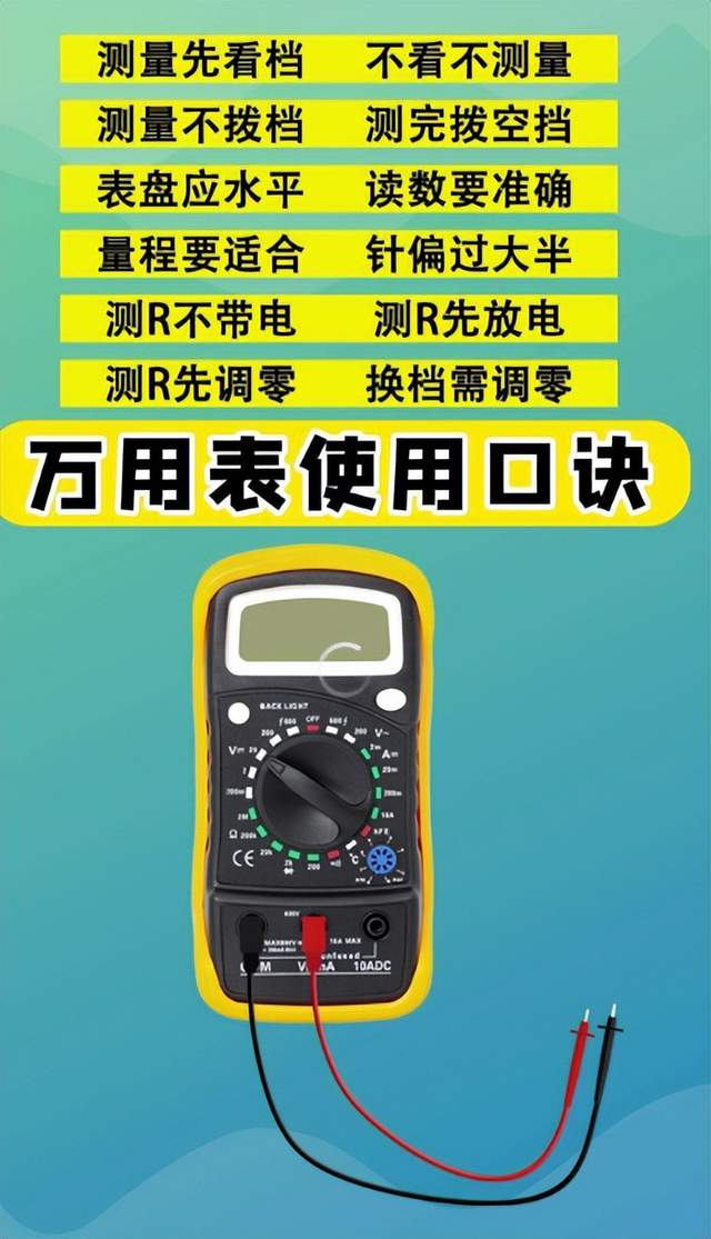

使用数字万用表(Digital Multimeter)时,可以采用以下几个技巧:
1. 选择正确的量程:在使用万用表前,需要确定测量对象的预期范围,并选择适当的量程。如果量程设置过小,可能会导致读数不准确或测量范围溢出;如果量程设置过大,可能会使读数分辨率降低。因此,在测量之前,应该根据实际需要仔细选择合适的量程。
2. 测量直流(DC)电压:将万用表的选择旋钮拨到直流电压(V)或直流电压符号(V-)的位置。将红色测试引线连接到正极,黑色测试引线连接到负极,然后读取显示屏上的电压值。
3. 测量交流(AC)电压:将万用表的选择旋钮拨到交流电压(V~)或交流电压符号(V∿)的位置。操作方式与测量直流电压相同。
4. 测量电流:测量电流时,将万用表的选择旋钮拨到电流测量位置(A)。必须注意正确连接测试引线和测量电路,以避免损坏测量对象和仪器。连接时,将测量电路断开,并将红色测试引线与电路的正极相连,黑色测试引线与负极相连。根据电流范围选择合适的保险丝,以防止测量范围溢出。
5. 测量电阻:将万用表的选择旋钮拨到电阻测量位置(Ω)。将测试引线连接到测量的电阻元件的两端,如果电阻值很大,可以考虑切换到较高的量程。
6. 连续性测试:常用于检查电路是否通路或元件之间是否短路。将选择旋钮拨到连续性测试位置,触摸测试引线的两个点,如果导通,万用表会发出蜂鸣声或显示连接状态。
7. 测量频率:将选择旋钮拨到频率测量位置,将测试引线连接到待测信号源,读取屏幕上的频率数值。
以上是一些常见的数字万用表的使用技巧,但具体的使用方法可能会因不同的品牌和型号而有所不同。因此,在使用前应仔细阅读万用表的用户手册或咨询专业人士,以确保正确操作和安全使用。
