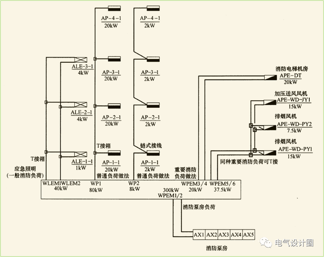

◆ 《供配电系统设计规范》GB50052-2009 第 7.0.2 条指出:在正常环境的建筑物内,当大部分用电设备为中小容量,且无特殊要求时,宜采用 树干式配电。(插接式母线、预分支电缆也属于树干式配电)
注意:这里很多人会把树干式(接线二)与链式混淆,实则是有区别的。
(1)前者的配电干线链接的是配电箱(配电中间级),其下级配电形式采用放射式;后者的配电干线链接的是单一用电设备(配电终端级)。
(2)上述树干式链接的配电箱为【中小容量】;而链式所接的用电设备则为【小容量】,按规范要求是:不超过5台,总容量不超过10kW。
(3)对于链式配电的回路设计,最为典型的是插座、灯具配电回路,且规范也适当放宽了连接数量的要求。

链式接线干线系统带设备不可过多,因为一个箱体出现短路,容易扩大故障面,且《供配电系统设计规范》只允许接入【次要用电设备】。
(2)树干式配电的理解
其实,按上述分析来看,我们现有低压配电设计中,采用干线链接【配电箱】的设计均为树干式。此外,干线 T 接、插接式母线、预分支电缆都属于树干式配电中的一种。
树干式配电还有如下需要注意的:
(1)树干式由于线缆可以被保护,更多被设计使用,如分支线采用断路器则可以进一步控制故障面,其链接箱体的数量可不受限制,尤其适合应急照明箱使用。由于应急照明的容量普遍较小,箱体偏多,可以采用断路器 T 接,但为了保证消防系统的可靠性,仍不建议末端应急箱体太多,但负荷可以略放大。
(2)普通负荷采用树干式配电的回路容量不宜太小,且负荷分布宜尽量呈线性。从工程经济性方面考虑,适宜选取70~150mm2的电缆,选择160~250A 左右的开关为最佳,如此则可以通过合并配电减少出线,进而减少低压柜,节省面积及造价,以达到供电的合理性。
(3)树干式可用于小容量的消防负荷,但是排烟防烟风机、消防电梯、消防水泵几种设备不允许采用,这几项需要单独回路设置双电源供电,可见《建筑设计防火规范》GB50016-2014。

▼ 常见树干式配电示意图
