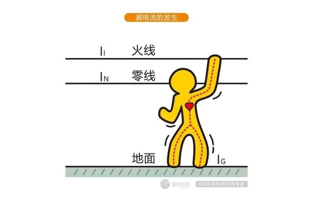

漏电流:顾名思义,就是漏电产生的电流。以单相电路为例,正常情况下,零线和火线是电路中唯一的通路,此时电路中的电流,与用电器有关。如果电路中发生了漏电,则零线——火线就不是唯一回路了,比如火线上发生了漏电,就形成了火线——大地的回路。漏电保护器,就是通过检测火线和零线上的电流大小,来判断电路中是否存在漏电情况。
漏电流
