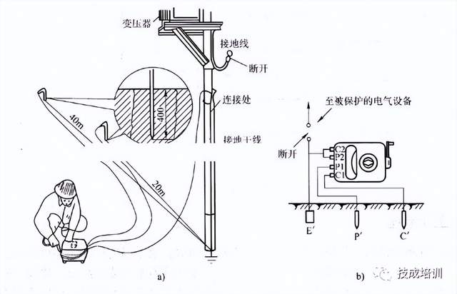

(1)将两个接地探针沿接地体辐射方向分别插入距接地体20m、40m的地下,插入深度为400mm,如下图所示。
接地电阻测试使用图解:a)实际操作 b)等效原理
(2)将接地电阻测量仪平放于接地体附近,并进行接线,接线方法如下:
用最短的专用导线将接地体与接地测量仪的接线端“E1”(三端钮的测量仪)或与C2、”短接后的公共端(四端钮的测量仪)相连。
用最长的专用导线将距接地体40m的测量探针(电流探针)与测量仪的接线钮“C1”相连。
用余下的长度居中的专用导线将距接地体⒛m的测量探针(电位探针)与测量仪的接线端“P1”相连。
