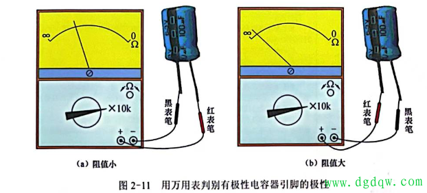

   方法三:使用万用表进行测量
   当无法通过观察引脚长度或标注来判断电容器的正负极性时,可以使用万用表进行测量。首先,将万用表拨到R×10k挡,然后分别测量电容器两极之间的阻值。在测量时,需要注意的是,每次测量时表针都会先向右摆动,然后慢慢往左返回。待表针稳定不移动后,观察阻值大小。由于有极性电容器的特性,正、反两次测量的阻值会有一大一小两种情况。以阻值较大的那次测量为准,此时黑表笔所接的引脚为正极,红表笔所接的引脚为负极。
   需要注意的是,在使用万用表进行测量时,要确保电容器已经充分放电,否则可能会损坏万用表或造成电击危险。同时,在测量过程中要保持手部干燥,避免因为潮湿导致测量误差。
