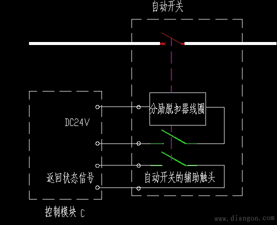

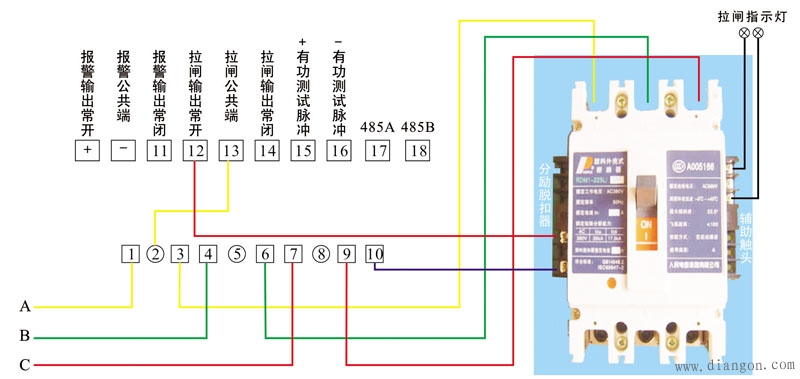

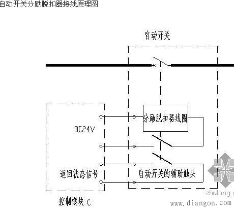

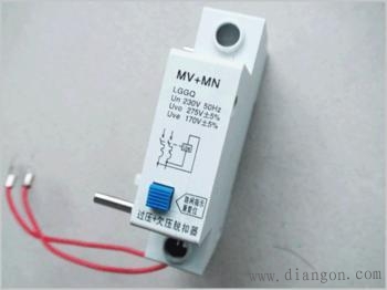

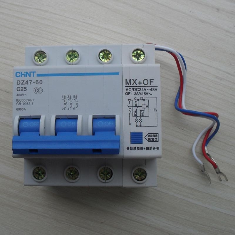

 分励脱扣器属于电磁脱扣器:它是断路器的辅助部件,有热脱扣、短路脱扣、电磁分励脱扣等,并且配合断路器达到上述功能,断路器与分励脱扣器可以是一体的,也可以是组合装配的,同时当施加一个信号给分励脱扣器线圈时,它促使断路器分断跳闸。
  分励脱扣器用于远距离操作低压断路器分闸控制。它的电磁线圈并联在低压断路器的电源侧。需要进行分闸操作时,按动常开按钮使分励脱扣器的电磁铁得电吸动衔铁,通过传动机构推动自由脱扣机构,使低压断路器掉闸。
