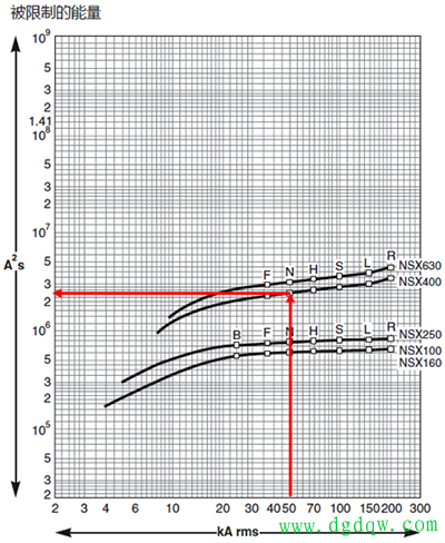

   首先,我们需要明确的是,低压断路器,特别是限流型断路器,具有两个核心特性曲线:允通能量曲线(I²t曲线)和允通电流曲线(截断电流曲线)。这两条曲线在GB/T14048.1标准中得到了明确的定义,并为我们理解和评估断路器的性能提供了重要依据。

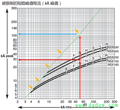

   以NSX塑壳断路器为例,其允通能量曲线展示了在预期短路电流下,断路器分断后所能承受的最大允通能量。这一参数主要用于校验电缆、母排以及下级保护设备的热稳定性。而允通电流曲线,则揭示了断路器在分断动作中所能达到的最大瞬时电流值,即截断电流,这一瞬时值对于评估母排、隔离开关等器件的动稳定性至关重要。

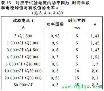

   值得注意的是,允通电流(截断电流)是瞬时值,而非有效值。这一点在理解和应用这两个概念时至关重要。同时,我们还需要明确的是,限流的前提是断路器能够成功分断预期短路电流,否则所谓的“允通能量”和“允通电流”将失去实际意义。
   在实际应用中,如果某框架断路器不具备限流能力,那么在分断预期短路电流时,其需要承受或接通的短路电流峰值将远大于预期值。相反,如果采用限流型塑壳断路器,那么即使预期短路电流很大,经过断路器的限流作用后,实际分断时的电流峰值也会大大降低。
   因此,在选择断路器的短路分断能力时,我们不能简单地依据限流后的短路电流进行选取。否则,我们将陷入一个无限的死循环中。正确的做法应该是遵循《工业与民用配电设计手册》的相关规定,确保断路器的额定运行短路分断能力Ics或额定极限短路分断能力Icu不小于被保护线路的最大三相短路电流的有效值。
